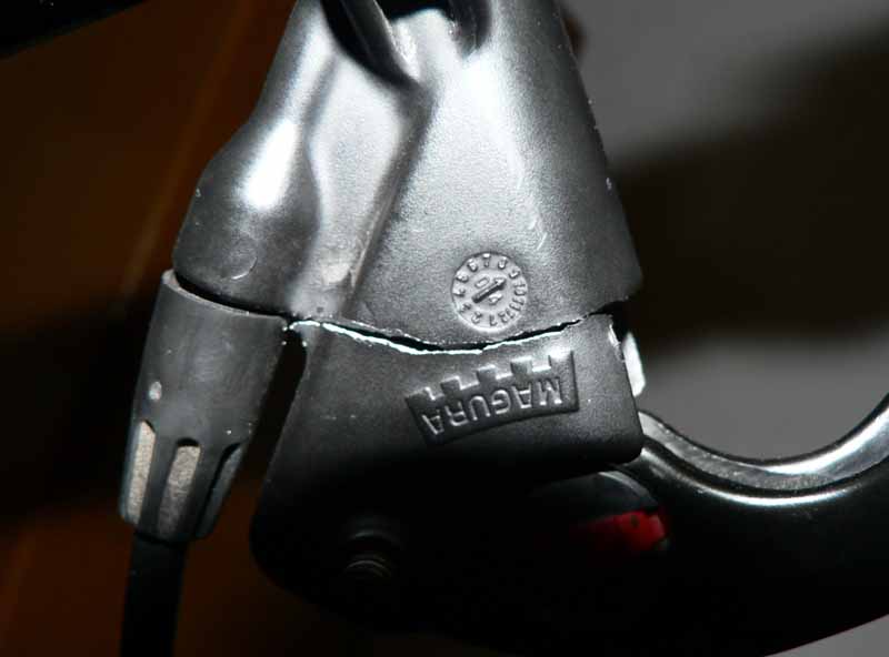

С декабря 05 катаю на магуре хс 33, которую в полной мере можно назвать проблемной. Через 2 недели после начала эксплуатации у меня сломалась гидролиния между бачками, но это ничего. Теперь же у меня сломалась ручка. Есть подозрение что она начала трескаться после неудачного сайдхопа. Ручка была зафиксирована, так что совет обладателям маг, делающих сайд на правую сторону, не затягивать её, чтобы при неудачном прыжке ручка прокрутилась, а не треснула.
Собственно фоты:

Ваще жесть!!! я думал там мини трешинка, а тамм пипец престо какойто!

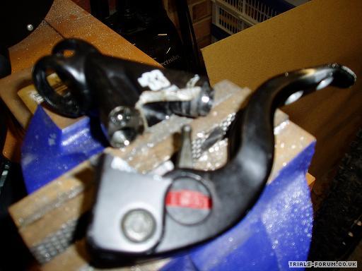

вот ручка Мэта Стаплеса!

Бойся Вовка!
пздц.... это как он?

да у меня абсолютно также как у стаплеса... тока трещина еще не до самого конца дошла. Там около болта немного целого осталось.. так что еще 1 прыжок и ручка бум ***** упал потекло

да я пробовал, хватило покатать 5минут, потом рычаг оторвало полностью, как на фоте Мэта.
