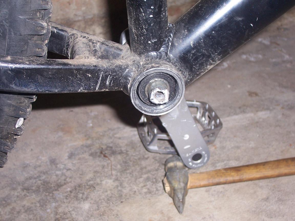

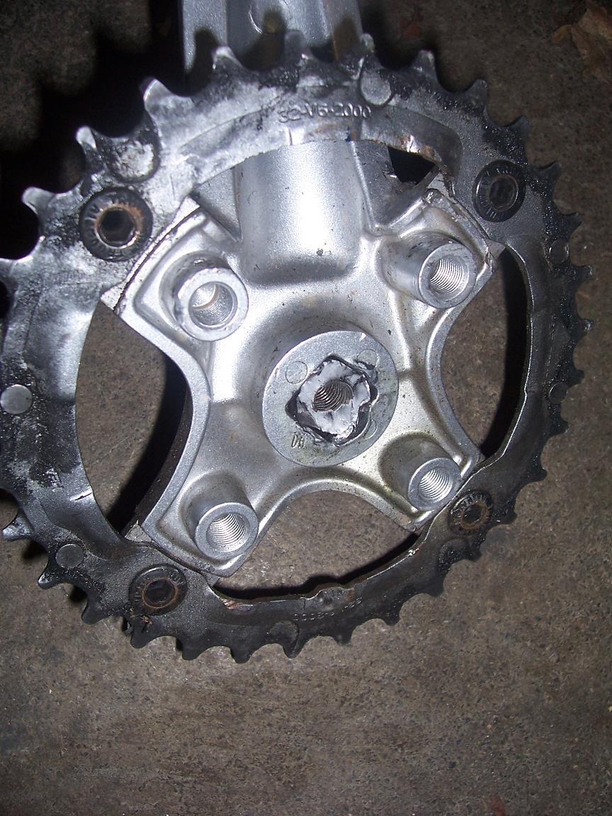

Кароче сломал каретку. Правый шатун отвалился с куском каретки. Он там охрененно серьезно застрял и невылазиет. Съемником вытащить невозможно, сорвалась резьба на обоих шатунах
Результат: один шатун с куском каретки в нем, каретка внутри рамы без возможности её вытащить, шатун на каретке не слезающий с неё.
МОЖНО ЛИ КАК НИБУДЬ СНЯТЬ КАРЕТКУ, И СПАСТИ ШАТУНЫ(мне они нужны нормально рабочими всего на~15 минут обычной езды)?
ПОЖАЛУЙСТА СКАЖИТЕ МНЕ ЧЕ ДЕЛАТЬ, ОЧЕНЬ СРОЧНО НАДО

Я бы положил шатун с застрявшим куском на какую нить ступеньку в подъезде .. поставил бы на застрявший кусок что то типо керна и херачил бы молотком ... другого выхода я не вижу ..
Чем ты снимал каретку ? съёмником ? ... я помню однажды снимал так : брал отвёртку плоскую и бил по шлицам на каретке ... и она постепенно откручивалась.

Отпили вал каретки с другой стороны, так же, как отломалось! Тогда вытащишь каретку.
А из шатунов выбей остатки молотком - вон он, на фотке
Как ТтТ написал.

Блин, да можно их выбить, я на 100% уверен!! Подложи чтонибудь с отверстием, куда мог бы провалиться осколок. Упри чем-нить в осколок, и херачь, что есть сил.Вывалиться с 2 ударов блин.
Делай.

выбить куски каретки не составляет большого труда молотком
а открутить каретку съемником нельзя? там шлицы целы?
а ваще снять шатуны можно выжимкой, хотя я всегда без нее обходился, просто катался без болтов и все)

1.)Можно, если к ней подлезть, смотри фоты
2.)да, но к ним не подлезть
3.)я знаю, она у меня есть, только я писал выше, что осколки так сильно застряли, что сорвал резьбу на шатунах.
Кататься с одним шатуном забавно, но довольно сложно

правильно.. сделай как nAXAH сказал... отпили вал с другой стороны, тогда выкрутишь каретку.. а остатки вала из шатунов потом выбьешь молотком.. имхо, по другому никак

Реально... отпили с другой стороны вал ... и не говори что из шатунов не реально выбить куски вала каретки ...
Ты просто наверно не пытаешься выбить. если ты мужик, то ты сделаешь это я уверен. включи всю свою дурь ... и бей... главное ты бей с внешней стороны а то Х.. тебя знает мож ты бьёшь с внутренней стороны.

а стучать молотком по шатулну ,оставшемуся на каретке не судьба?
я свои так снимал,когда выжимки не было.бей в то место,где резьба под педаль(рядышком)
p.s. бить надо со всей дури,не жалея шатун

попробой съёмником шатунов вытащит кусочек каретки в шатунах, а поповоду карктки из рамы хз сорри
