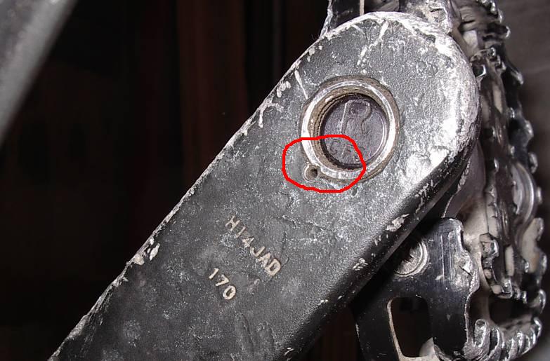

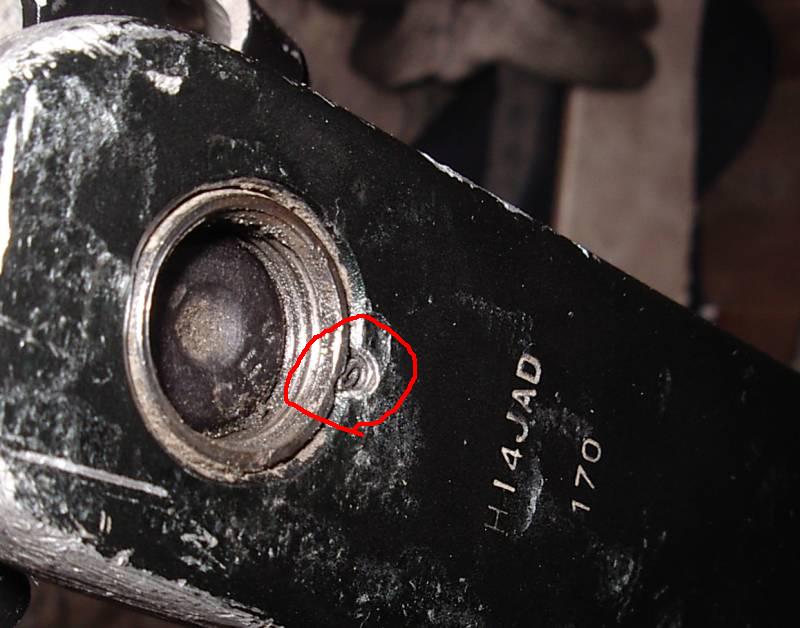

шатуны hussfelt trial 05 люфтит вставка в левом шатуне
в 2004 году вставки в шатуны просто завертывались, а на этих они еще зафиксированы какойто фигней аля "трубочка"
что скажите? как бы вылечить шатун?
поидее нужно вытащить эту фиксирующую байду и затянуть вставку в шатуне как следует, но как её вытащить?

я делал так просто закручиваешь до упора педаль в вставку и вставка сома начинает закручиватся в шатун.
Далее катаешь какое то время пока опять не раскрутица.
Если совсем убьёшь шатун то неси к вараве он крутую вставку делает.

высверли эту трубочку и затяни хорошо с фиксатором резьбы

мне кажется такой фиксатор есть в ручке от вибрейков!или просто кусок гвоздя сплюш туда и будет намертво

не вопрос, тока вот как вытащить мятый фикстор, попробовал как либо его подцепить иголкой,не идет, застревает....

у меня там начисто резьба убилась (ещё зимой) , пришлось выкинуть на парашу , потерял достаточно денег....
