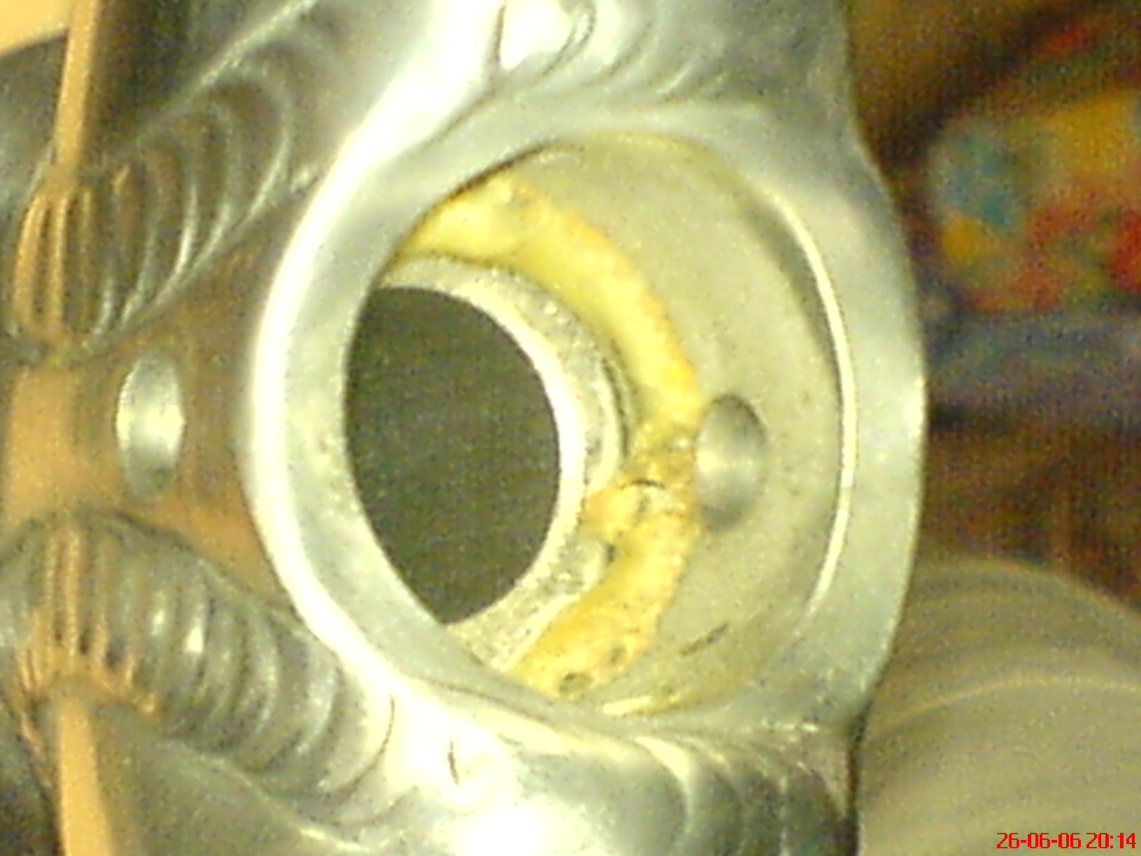

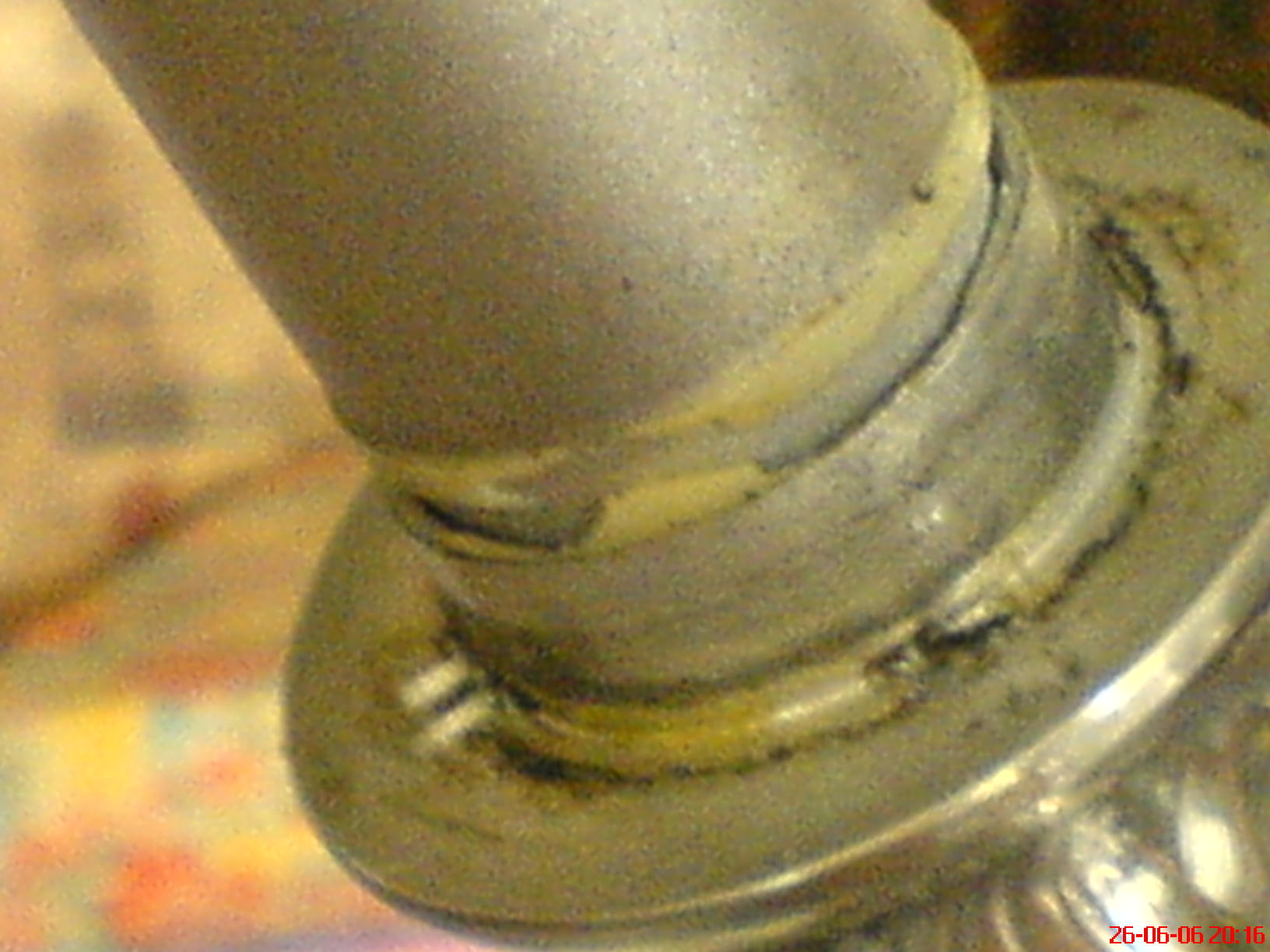

вот моё добро....

Слушай, прям фотки моей вилки!! у меня тож ураган полностю люминь. купил месяц назад - сегодня понял что причина люфта шток, а не якорь. но у меня есть чек. гарантия незнаю скока, зава поеду. у них они получается все такие? хромо шток лучше?
