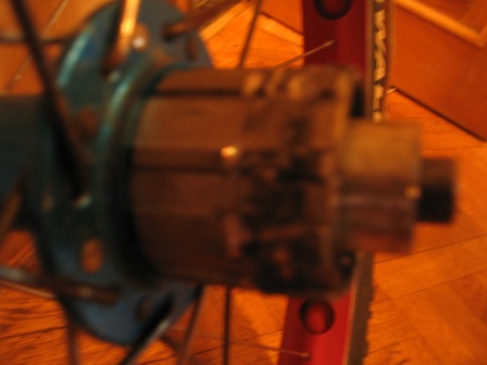

ты прав. кассета возворащает ее в обратное пооложение, что очень не приятно при следующем рывке.
я уже нашел выход:я сточил три звезды и склепал их между собой очень жестко.
пока держит.
правда получилось склепать за те же 3 отверстия....
думал сделаю еще парудырок, но звезда коленая и это сделать не удолось.

фото!
Я сделал в точности как Ромаха.
только по мах сточил лишн метал
