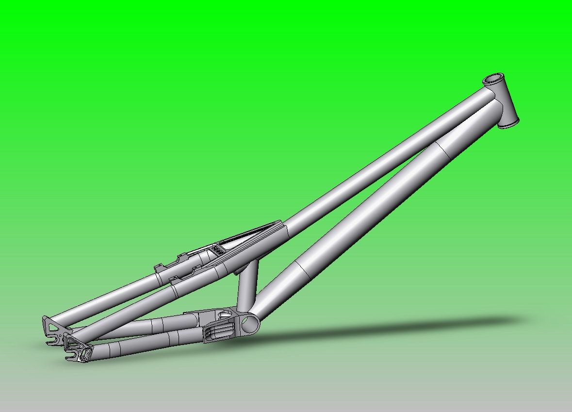

а токо улетел, - буду брать - интересно это прототип?хотелось бы креп конечно под диск
Новая рама ZOO под 26\" 2006-2007 имеет горизонтальный дропаут как у мод рам, длинна базы 1095 (каретка +25) и 1070мм (каретка +10), перья 377мм.

супер, и каретку на место вернули, жалко пластины на зуу убрали, увидеть бы фотки новых моделей..

streetoff и скок стоить будут?...лично я так и думал что так будет судя потому что они перешли на синглспид втулки и на сток и на мод,налом что дискового крепа нет,буду надеятся что это учтут и зделают

streetoff всмысле - вернули?,интересно когда они появятся?и скок стоить будут?...лично я так и думал что так будет судя потому что они перешли на синглспид втулки и на сток и на мод,думается что мож какаято из рам будет с дисковым крепом
высоту кареточного узла вернули на +1 +2

а здесь больше ракурсов и кажется цена в юанях указана, кто китайский знает? хотя че нам до китайской цены, нам российская важнее)
http://www.panpa.com/index1.htm
только что-то я не совсем втер с шириной между дропаутами в 116мм на стоках... мой револьвер 135мм.. и как?

Так, ну что рассказать вам?
About the new 2006 26" frames which available in AUG and SEP for all 5 brands:
1) All these 26" frames has same horizontal dropouts like 20" models. For single speed only.
2) These 26" frames have 116mm frame space between dropouts, use same hub as 20", but with a 15T cog.
3) These 26" frames design for 18:15 gear ratio. You need a half chain for 18:16 or 18:14.
4) Snail Chain tensionner integrated on the hub tighten the chain as 20" bikes.
Сможете я надеюсьперевести?

Напоминает раму ZHI.
И ещё раз о горизонтальных дропаутах - это гумно. Бесполезная и вредная фишка. В триале нужно намертво и ровно фиксировать заднее колесо. С классическими дропаутами это возможно. С горизонтальными - намного сложнее.
На модах и стритовых нужно натягивать цепь - и там горизонтальные дропы делают только для этого.
Китайцы знают что полно идиотов, которые гонятся за якобы модными фишками рам. И сделали для лохов такую раму.
модельки нарисованы в ворованном Solidworks. Я этот пакет 3D моделирования Газзе подкинул. Для любителей сойдёт.
ширина под модовскую втулку - тоже плохо. Для прочности рам это плохо. Для владельцев качественных втулок - тоже плохо.
Короче китайцы сами себе копают могилу. Рынок ширпотреба они и так завоевали, а вот до рынка верхнего сегмента им никогда не дорости с их палёным качеством и идеями.

BASH так не одна ж рама будет,а цар эхо адамант зу,и не гони это классно
Сгласен полностью!!!

дырки в дропаутах просто ужос!

если цены будут как на старк то нормуль а так помоему диградация
геометрия одинаковая да и внешний вид не сильно отличается
китайцы наверно посмотрели видео с нилом и решили что низкая каретка решает

может поступим как наши заграничные друзья, напишем Денгу (deng@echobike.com), попросим не вводить новые стандарты?) А то сначала звезды со втулками переделал, теперь и сток рамы под модовские втулки..

Сообщение от streetoff
Не нравится - не покупай.
Идея с дропаутами - это просто попытка избавится от самой главной проблемы стока - натяжителя/переключалки, которые можно сломать при неудачном падении. Модовская втулка на сток, думаю, плохая это идея. Может денг хочет сделать так, чтобы купив раму нам пришлось купить его же втулку, его же звезды, шатуны, каретки и т.д. - нехорошо так поступать...
