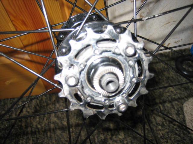

вот!звезда накручена на дисковое крепление

лол..зачем так?
Непрочитано 02.08.2006, 00:08   # 3
звезда должна быть целиковая) и должно быть 6 болтиков

Охренеть..зачем фиксированную втулку покупать..лучше купить переднюю под диск!!!))

у мя пока звезды нет!

а идея ни чего...
правда передних втулкок под 135мм не существует! Так?

видимо, если сорвал резьбу на дмр револьвер, то можно такой выход намутить, круто
сделай еще пару фот

Идея неплохая, но мне кажется что непрочно будет.
Если поставить на 6 болтов, то я думаю её хрен сломешь)

мне кажется вырвет как нех делать

а мне кажется что не сорвет ничегго, я почти уверен. нормально

Ну а серёзно, работает задумка ?

если 203 ротор на авиде выдерживает, то почему здесь должно сломаца?!

работает на ура!!!ток вот натижилка трудно настраивается т.к. звезда близко к раме...и на звезде нада шльцы подпилить...звезда самая простая "Срам"...пилил ее напильником минут 15...ни царапины не осталось...пришлось на стонке ее точить!
З.Ы. купил звезду ZHI и доволен!!!а если че(тьфу тьфу тьфу) то мона и так!!!вот!

Сообщение от Jacks
потому что на ротор плавно налагется нагрузка а на это моментальная и резкая
притом ротор крепится 6 болтами а звезда 3
