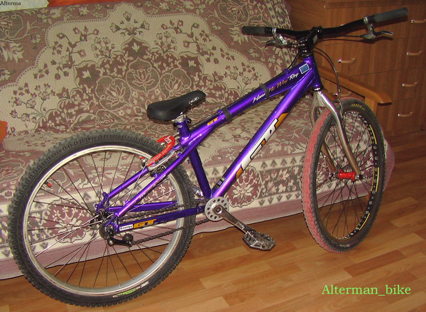

По умолчанию Мой street-trial bike
Рама - GT Hans Ray
Вилка - Ураган
Вынос - Try All 2004 105 mm - 7 гр
Руль - Try All 2004 720 мм
Рулевая - FSA Orbit XLII
Cистема - шатуны Tensile UCI 'Urban Legend' + фривил Eno Trials + платформы Velgo
Каретка - каретка Truvativ Giga Pipe Team DH вал 128 мм
Подсидельник - Pazzaz
Седуха - Twenty Marshall
Цепь - Truvativ
Натяжитель Ураган-один-ролик
Тормоз пер. - вибрейки Diore, ручка LX + колодки хэндмэйд-полиуретан
Тормой зад. - вибрейки XT, ручка Avid 5, бустер ФДбайк + колодки хэндмэйд-картридж-полиуретан
Колесо пер. - обод Weinmann DM30 сверленый, втулка SRAM 9.0 SL red промы, спицы DT Revolution + аллюм. ниппеля DT, покрыха Maxxis Hard Drive 2,1 кевлар, камера Kenda Ultra Lite
Колесо зад. - обод Alexrims DX32, Shimano с зафиксированным барабаном, звезда Koxx 16T, спицы DT Competition, покрыха IRC El Gato 2,25, камера Maxxis DH
вес 11,5 как есть на фото (будет на около 250 гр легче, когда поменяю заднюю втулку на VIZ и еще 50 гр после дрилинга заднего обода)

а не узка ли покрыха будет?видел что ставят 2.35

буду ставить назад High Roller 2,35 с двойными стенками, но по ширине она выглядит так же как эта....

там ещё можно фул диск сделать

запчасти крутые но все вместе как то не очень
ни рыба ни мясо : руль трайолл и рама жт хансрей

байк прикольный,но по-моему тяжеловат
