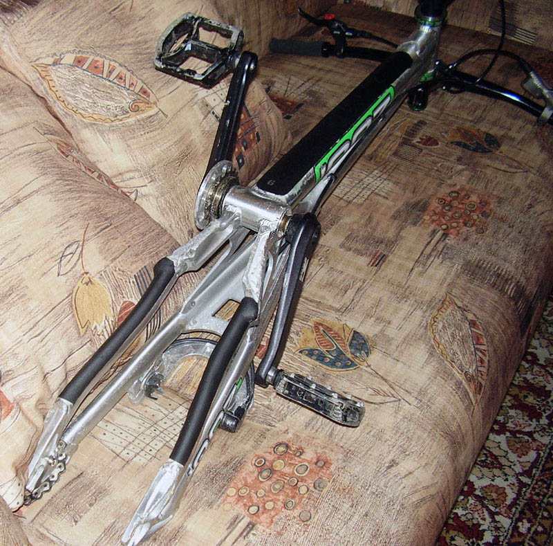

Сообщение от Aleshka
Сообщение от Don Chipsone
У меня FSA Platinum, 118 мм. Взял с рук. Чел мне сказал что у него и рок и фривил нормально стояли.
круто тебя развели
Конструкция каретки позволяет.

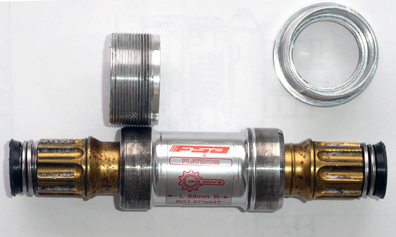

Don Chipsone вне форума
Вот сама каретка.
