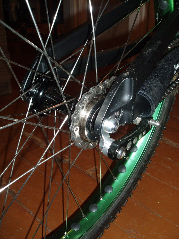

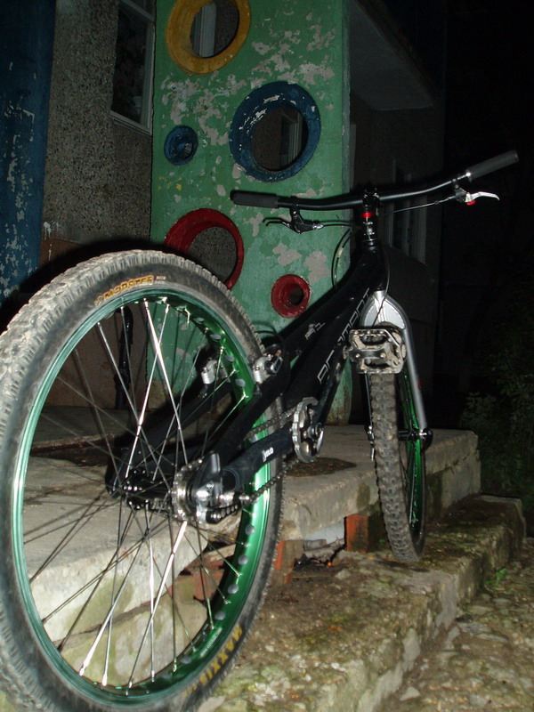

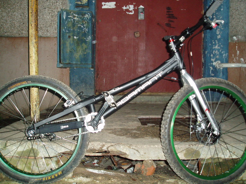

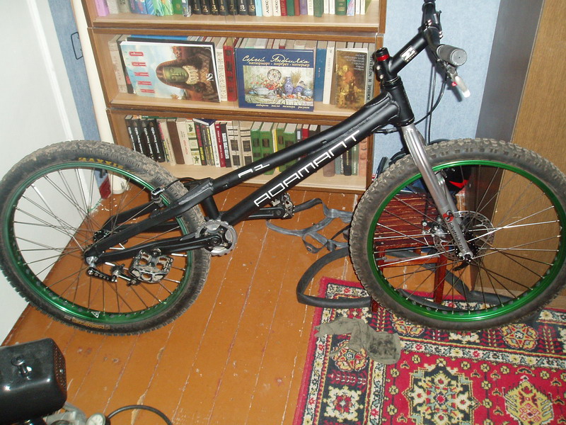

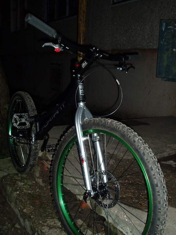

После почти 2-ух месяцов ожидания, наконецто собрал вел мечты сваей . Цените )
Комплектация:
Рама: Adamant a1 short (вместе с вилкой база получилась 1090)
Вилка: Куплена в соколях, хз что за вилка ))
Руль: Pazaz
Вынос: echo
Рулевая: Aheadset ops:
Каретка: neco 127.5 mm
Система: от херетика ops: (скоро поменяю)) )
Натяжитель: Ураган (2-ух роликовый)
Защита пера: velo
Тормаз передний: Promax ручка eclipse
Тормаз задний: magura hs-33 + kool stop
Обод передний:
Обод: v!z 39mm пистонированый
Втулка: атом
Спицы: DT champion 2.0
Камера: Кенда
Покрыха: Кенда кинетикс 2.35
Обод задний:
Обод: v!z 46mm пистонированый
Втулка: атом сингл спид(оч похожа на дмр револьвер)
Фривил: Tensile
Камера: duro
Покрыха: maxxis mobster 2.5
Вроде все )

Поздравляю! вел офигенный
как фривил?
Непрочитано 06.08.2006, 02:36   # 4
Аватар для shoD
Регистрация: 30.01.2006
Сообщений: 431
shoD вне форума
Сообщение от JEFF
как фривил?
пасибо )
ход класный ) за вечер катания не проскакивал ) ОФИГИТЕЛЬНО приятно щелкает

shoDраскажи- каретка 127,5 и фривил на задней втулке ,перекоса цепи нет?Котов когдато мне говорил что на втулку вайт индастрис, если фривил сзади стоит,нужно 124 каретку,бо будет перекос

неплохой вел, но яб отрезал кусок штока, который выступает сверху выноса.
ЗЫ: цвет ободов очень понравился

Harold
перекос есть, но не большой
MaD
знаю)) но седня оч хотелось катать и резать было лень ))

ууухх *** зверь , токо вот вынос потпели шток и убери колца а то там чёто слишком силно выпирает отобъёш ты себе все яички

меняй вилку!!! срочно!!!! она ломается в области штока! на 2ю неделю!! эта вилка лешила моего знакомого катания на месяц! путем выбивания нах пальца!не знаю,как он так умудрился)

а чего там за вилка
