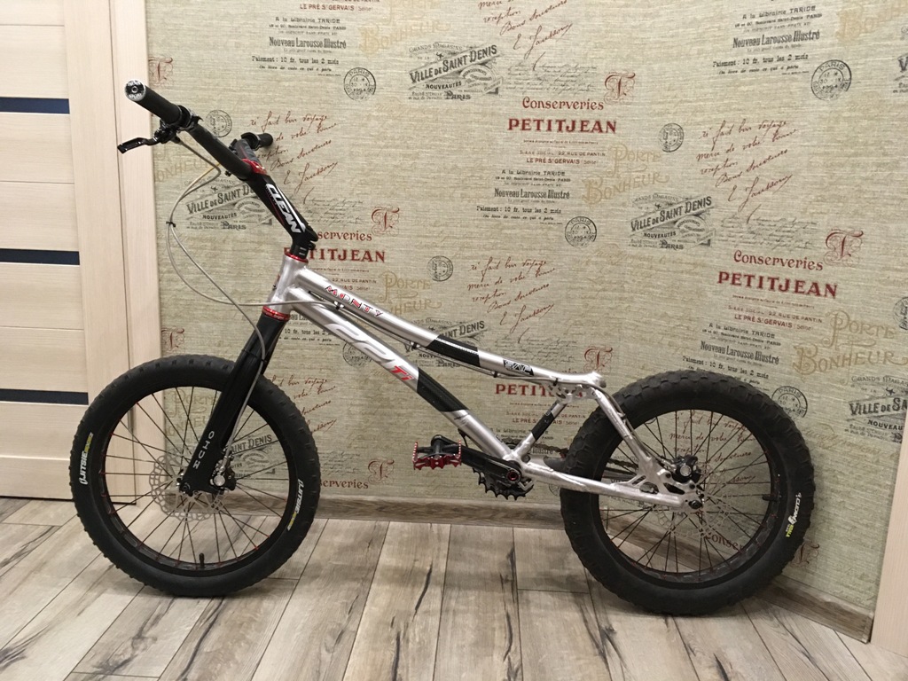

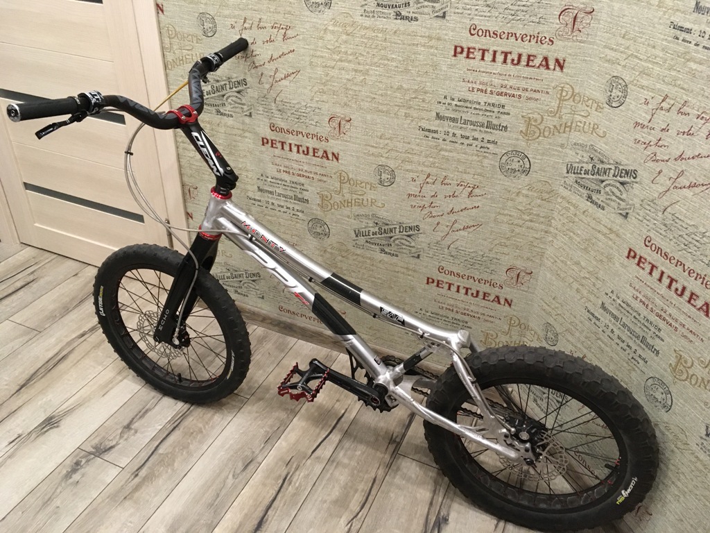

Приветствую! Не знаю, насколько это всё надежно, но пусть будет так - конусная вилка Echo + руль Crewkerz Ultimate 108 мм.

А как ты конусную вилку поставил? Стакан же не конусный у 221.

Сообщение от Strogin Style Посмотреть сообщение
Поставил внешнюю нижнюю чашку Hope на 1,5".

круто конечно,решение с рулевой,зацепило,получается,что у этой монти интегрированная рулевая колонка?И низ поставили как внешнюю???

Сообщение от @Volk... Посмотреть сообщение
Да, там изначально сверху и снизу запрессовываются внутрь чашки с подшипниками под 1 1/8". Соответственно, верхняя чашка остаётся, а на место нижней внутренней запрессовывается наружная с подшипником под 1/5" и, вуаля - конусный рулевой стакан готов.
