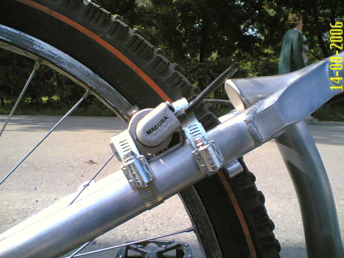

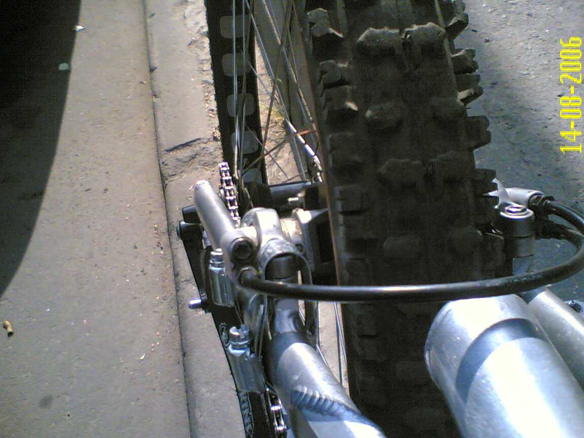

Сирвал нижнюю резьбу на раме.Точнее выкрутил ее вместе с болтом .Где то видел на форуме про стальные хомуты.Вчера попробовал так сделать.Вроде держит нормально,но от бустера пришлось отказаться .

Непрочитано 15.08.2006, 09:33   # 2
еще один..
попробуй сильно закрутить и в креплениях для маги просверлить дырки..
может этохорошая идея?
Непрочитано 15.08.2006, 10:20   # 3
я гаечки додкладывал когда резьба срывалась и катал всё ок было

надежней все-таки будет новую резьбу нарезать ИМХО

Сообщение от Lagazz
Взял у друга метчик на 6 мм.Стоит ли самому пробовать нарезать резьбу или тока запоганю?

Сообщение от Mr Shmidt
Сообщение от Lagazz
если ниразу не нарезал резьбу,то попроси кого-нибудь нарезать.Думаю запоганить будет проблематично.

сам не делай ни в коем случае. Я тож срывал резьбу, и мне мастер на станке нарезал. А делать самому "на коленке" - может и не запоганишь, но и нарезать норм не сможешь
Сообщение от Lagazz
сам лучше не пробуй!я несколько раз нарезал резьбу в путяге на практике и метчик в обоих случаях ломался,даже у мастачки сломался,лучше в мастерскую отнеси.

Я сорвал 3-и резьбы из четырех, нарезал М6 => нет проблем. А чтобы метчик сломался нужно либо вкручивать его со всей дури, либо он просто должен быть сделан из очень поганой стали.

нарежь резьбу и ставь шпильки

Сообщение от Данилов Орехушка
Я уже болт нашел на 6х45.
