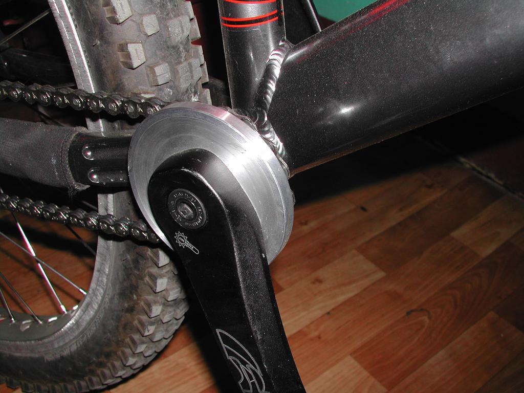

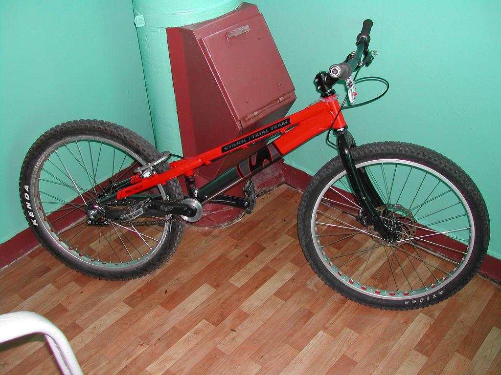

не знаю почему, но уже давно хотел эту раму)) по сравнению с тт04 намного стабильнее на заднице и легче выдёргивается. но не понятно почему кажется короче, хотя база осталась прежней.
геометрия:
база - 1105
перья - 385
каретка - +4
угол рулевой - хз
комплектация:
рама
STARK TТ 06'
вилка
Pulo Alu U6 410mm
тормоза
морда – Armor 7' \ задница - Magura HS-33 '04
натяжитель
Uragan-sport\totenkoff

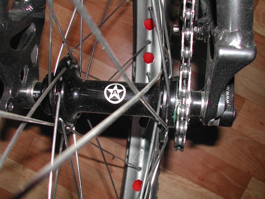

пер. колесо
ECHO 32mm\Choosen Disc Hub\Tioga Factory DH 26x2.30
зад. колесо
V!Z 46mm\Atom фикса\звезда ECHO 16T \Kenda Nevegal Stick-e 26x2.50
система
псевдо BT\Uragan-sport\ACS
каретка
Neco 68\128 isis
цепь
KMC 810
педали
wellgo B-57
рулевая
FSA Orbit
вынос
Pazzaz 120*15
руль
Pazzaz 31.8 720mm
заглушки
Hoffman-bikes
грипсы
Snafu
защита пера
zyklon

а что за гатичная штуковина на стакане рулевом ? прозрачная ...

резиновый анальный стимулятор, а вообще просто какой-то шипастый напульсник.

кстати, вынос 125*20, а не 120*15)

знакомые ободки

Прикольно смотрится что-то зелёное между звездой и фланцем втулки!(под цвет стен )

ты уверен что каретка +4 ? простоя всегда думал и говорил всем что +5

база байка - это расстояние между осями колес.
ты грубо говоря чувствуешь расстояние от оси педалей до прямой, проведенной через руки на руле (грубо говоря, до руля), при этом чувствуешь как вертикальную так и горизонтальную составляющую.
при одинаковой базе это расстояние может быть разным, причем с приличной разницей - играет роль как высота вилки, так и прежде всего - угол рулевой трубы рамы.

amper
с моей вилкой +4 получилась)

вот кто купил последние шатуны ураган

Я знаю!!! он кажеца короче из-за высокой каретки, это почти точно
нормально.....мне нравится

Ахуеть! У вас линолиум в подъезде

какшечным я его любя называю . естесственно он мне офигительно нравится. только фривил напрягает, скоро возьму тэнсайл.
