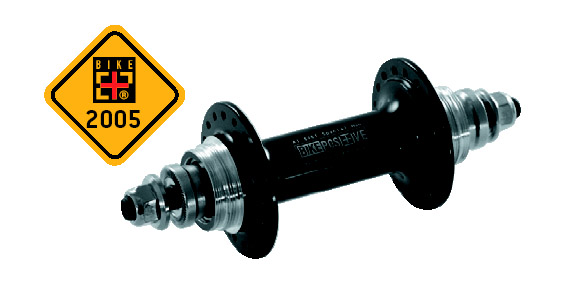

есть втулка с резьбой, есть звезда с резьбой, накрутили, проехал легонько пару метров и увидел что звезда свободна крутится на втулке, хотя зажали довольно сильно ее.. (съело резьбу)
Как правильно надо накручивать эту самую звезду? По идее она ж под действием усилия цепи сама закручивается?
На звездах цепь постоянно стреляет, обычная не налазит вообще, пробовали кмс две разные - то же самое, стоит натяжитель так что натяжка в норме..
хз даже что может быть..

Смотри, фривилл стоит на шатунах, там проблем никаких.
На задней втулке резьба, на нее накручивается фиксированная звездочка, после накручивания звездочки и пары нежных нажатий резьба то ли на втулке, то ли на звездочке сожралась и теперь звездочка прокручивается по резьбе. завтра доберусь до байка погяжу что и как, подозреваю что съело резьбу и там, и там..
Втулка похожа на эту. Если присмотреццо - на втулке двойная резьба, одна меньшего диаметра, другая большего (с одной стороны), у меня точно так же. зачем она там - хз.
На втулке есть резьба с другой стороны, такая же, переспицевать колесо и перевернуть втулку будет не сложно, звездочку я закажу новую если что, вопрос в том как зафиксировать нормально звезду на резьбе.
имхо в этом весь прикол
судя по картинке резьбы там буквально 5 ниток - я недумаю что эти 5 ниток выдержат нагрузку от пробивок.

Зачем переспицовывать колесо?Этого делать не надо.
а как прикажешь перевернуть втулку целой резьбой на правую сторону? звезда-то справа на шатуне.
звезда накрутилась там на всю резьбу, так что тут нареканий нету..

частично проблема разрешена..
скрутили, поставили проставочное кольцо, закрутили, вроде номально, просто звезда "съехала" в углубление на втулке и там проворачивалась. Звезда гумно, цепь стреляет из-за нее, сначала грешили на фривилл, сняли его. гхм, , удивился. какая-то трещетка, вообще неизвестно какой фирмы, без обозначений, зато гордо написано "мэйд ин тайвань" и заварено от руки двумя точками)).
Завтра буду ибаццо со звездочкой, попробую расточить ее немного, должно помочь.
Когда скрутили фривилл рок на шатуне свободно крутился и даже люфтил (0.5 мм де-то) так и должно быть?, а то он вроде как напресовывацца должен..
