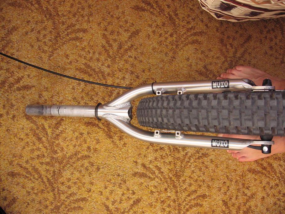

Вот купил б/у вилку,поэкономил нафиг,и сломал ее через 2 недели в штоке...

хорошо ,что не упал.

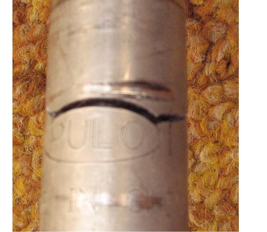

Помню, кто-то это назвал "зловещая улыбка Pulo".
Очень глубокий оттиск. Туда сконцентрировалась нагрузка...там трещина и началась. Не было бы оттиска - вилка жила бы дальше.

Это точно "зловещая улыбка Pulo"! Прямо по рекламки

Pulo убило ее,так жалко 2000 потраченных на нее... Починить я думаю наврятли,хотя если есть предложения то пишите....
Немного раскажу как я ее убил,я делал крутку сантиметров на 60 и как бы она не получилась,вел остался внизу а я наверх выдернулся и ударился грудаком об вынос,удар сверху был,потом пригледелся что шток ушел наза,вскрыл а там улыбка PULO///

одна из моих любимых вилок, но починить её можно, правда она потяжелее станет!
1) надо подобрать трубу по диаметру схожему с внутренним диаметром штока у вилки(желательно из чего сделан шток из того же и делать проставку)
2) отпилить и подогнать по размерам
3) вбить один конец проставки в шток, а второй немного подточить, чтоб когда надевать второй кусок штока на проставку она не углубилась внутрь штока (в итоге кусок штока должен плотно налезть)
4) когда будешь заваривать нужно оставить 3-4мм.между двумя кусками штока, чтоб сварка попала и на проставку и на 2 куска штока
5) затем всё обточить в нормальных пределах и можно употреблять!
