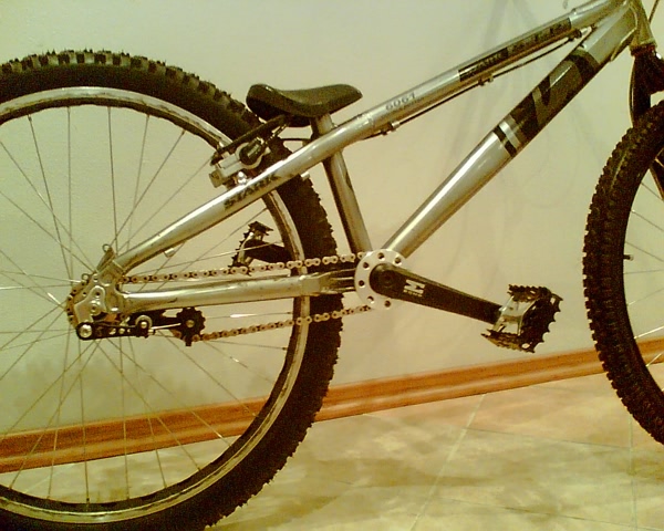

может из-за того что гвоздик не дает ноге натяжителя дальше пойти?
я просверлил в петухе маленькую дырку и вставил туда гвоздик, получилось как на фото

А я нафиг выдернул гвоздик и просто хорошо затянул.
Как ставить. Укорачиваешь максимально цепь. Потом откручиваешь болтик в натяжителе, где регулируется положение вала с колесиками в стороны, и ставишь под углом градусов 90, потом затягиваешь. Должно получиться так, что та часть, которая крепится к петуху будет смотреть вертикально вниз. Потом поднимаешь вверх эту вот часть и держа рукой, закручиваешь болт. В итоге цепь натянута.

во, все норм, всем спасибо!
Braza, все как ты написал., очень хорошо и подробно, респект)
