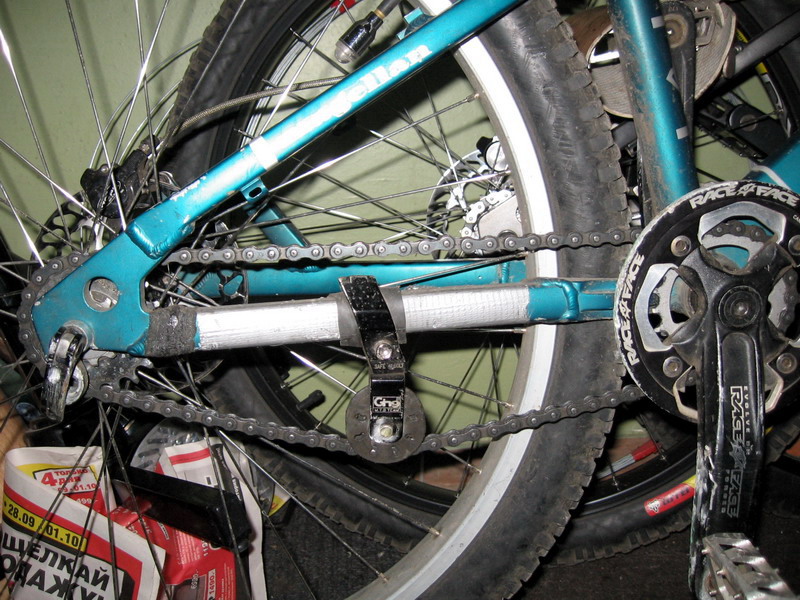

все началось с того что,некий человек рпод ником Zero год назад взялся НОРМАЛЬНо натянуть мне цепь после чего я ехал домой с натяжителем,замотаным скотчем))
некий Ленчик показал мне, что можно натянуть цепь в обьратную сторону..выхода не было, так как пружинка была сломана предыдущим героем..
так я откатал до этого лета..поменял каретку, и цепь стала скользить по перу..пришлось цпь натягивать нормально.но натягивать нечем(пружины нет) зафиксировал жестко натяжитель эксцентриком,тупо поставив ручку эксцентрика на натяжитель..вод..
но после нескольких неудачных сайдов мой многоразвыгнутый петух стал непригоден.. в нем сорвалась резьба))до конца уже..
собственно это и привело меня сегодня утром к такой идее
я разобрал натяжитель полностью урагановский, оставив от него одну черную лапку и ролик с шестигранной палки..
делается следующим образом(точно не помню, так как разьирался он постепенно по мере ломания)
1 снять держатель болта(например отверткой)
2 вытащить болт
3 отверткой снять серебрянную часть с палочкой(которая об петух упирается)путем подковыривания
4вытащить пружину(нежно, чтобы не сломалась!!!!!)
5останется лапка и серебрянное кольцо,для того чтобы его снять нам нужны плоскогубцы.ими мы раскачивающими движениями вытаскиваем кольцо)
6 агрегат готов
перед нами лапка. с одной стороны мы видим большую выемку(там кольцо было)
в эту полость можно уместить
-часть эксцентрика.либо подпилить, либо найти шайбу с резьбой(скоро собираюсь сделать)
-болт
у кого какая втулка
-значит, раскручиваем эксцентрик.
-ставим проставочные гайки, если лапка цепляется об перо
-ставим лапку,дыркой к себе
-и прикручиваем эксцентрик,предварительно поставив звезду на цепь и отрегулировав расстояние.
все..готово.вот, что получилось
теперь натяг на уровни оси, сильно прижат к перу(надо с эксценториком поработать, чтоб ваще идеал был)
и защещен от прямых ударов снижу лапкой пятуха)
(что-то типа этого делал Скрим..но он делал целиком все сам и пружиной)
да, и еще..затянув сильно эксцентрик.натяжитель стоит на месте)) не болтается.
фото гомно, ибо Нокиа Н серии гомно..

На самом деле, натяжитель на пере рещает все траблы совсем!! Могу фотку выложить, если тебе интересно...

Фигня полная. Приходишь номрльно на натяжитель и гнется ось эксцентрика. (я сам делал типа того, не покатило)

а про "не прокатит"..там очень сильно прилегает лапка к перу

Вот он, вот он, на х.... намотан.......Извиняюсь!
При неудачном сайде прихожусь на рок! Цепь не доходит до пера при любом раскладе, ничего не дребежжит и не дергается! Всем советую.

блин... народ... в свое время пересел на сток... ну там натяжитель, вся фигня... сайды делаю вправо... и тада оч часто недолетал и гнул петух... ну в очередной раз недолетел, сломал питух, оторвал натяжитель... обломанный петух просто приставил наместо и зажал натяжителем, выжал цепь и поставил ее напрямую... ну катал, она растянулась просто жесть... дошел до того, что делал крутку, а прземлялся уже без цепи... ну есть у меня друг кулибин... может сделать ВСЕ что угодно) по стечению обстоятельств сделал он натяжительизначально он н ахамуте крепился на раму и естественно цепь жал вверх... насамом деле это намного практичнее) вощем натяжитель невесит вообще ничего ток хомут был пластиковый и сломался( ну мне катаццо хателось, я его прифигачил на сломанный петцх... (!!!) и ездил... хз в чем фишка, но кусок петуха не вырывало (напомню, что я его просто эксцентриком зажал) а цепь была прилично натянута... ну сча конструкция кепления изменилась... но самопал решает а сделан он был из подручных средств...
