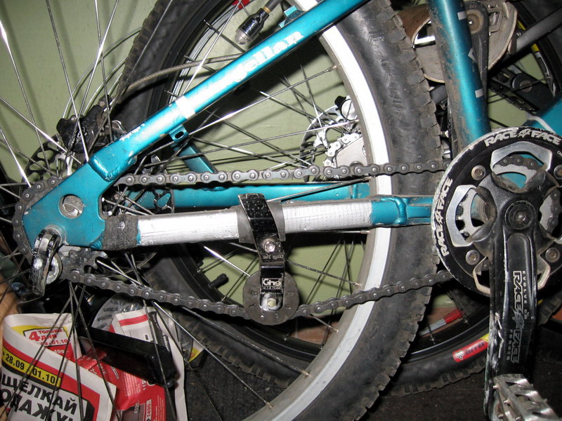

вот..
куплен он был 2 года назад за 400 рэ в Соколях, потом я его не использовал и вот теперь недавно решил поэкспериментировать..он не натягивает, а просто фиксирует цепь..
Держит отлично, при сайде прихожу на рок, еще ни разу его не зацепил, как по мне, очень удобно! Под разную длину цепи подогнать можно разными диаметрами колесиков в самом натяжителе!

кроче у меня стоял поинт, катаю довольно слабо, но при тренеровке сайда я приземлился как раз на него! результат, он посередине погнулся, внизу(там где звездочка) оторвало крепление...
теперь поставил за 100руб. переключалку, ниче не ломается и дешевле гораздо. Вот.

объявляю благодарность за предоставленные детали к натяжителю - Denter'y, совсместная разработка ...

защита на перо неправильно стоит

знаю, в лом переворачивать
