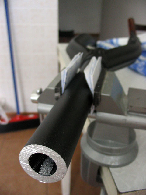

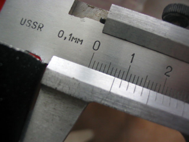

Отпилил немного от штока и мягко говоря удивился толщине.
Вот фото.
Вилка V!Z под диск.

браз, не в падлу распили ноги померь толщину

Скокажионавеситипать?
Зачем в середине штока (не вверху и не внизу, где ломается, а посередине) такая толщина... Или она баттинговая
Ничё крутого имхо. Экстенсивный путь. Или я не прав?
P.S. А на фотке левая нога идёт вниз, правая вверх?
Непрочитано 17.11.2006, 16:54   # 10
Ишь как все впечатлились...
Имхо в пинигинской вилке такой же.. надо будет сравнить
Кстати, отпили еще внизу штока - может правда баттинг? Ноги тоже интересно.

ну.. и что? имхо лишний вес. надо больше металла где ломается, а не где нипоподя )

Сообщение от ONLY
согласен.
А как туда якорь впихнуть?

Сообщение от NyyphoHerr
Да, сколько же она весит?
И как якорь впихнуть?
А с когами интересно получилось! Оплический обман!

Весит вилка 848г, которая под диск; и 863г та, которая под вии или магуру.
Якоря там нет, там система с большим болтом, который вкручивается прямо в шток. В штоке нарезана резьба под этот болт. Получается очень мощно и крепко.

Braza такая ситсема с большим болтом стоит на бмх!Если порву вилку зуу!Куплю виз!))))))))))))

у меня такая же) длинна штока подошла,так что не пилил) а в инфе про нее написано что толщина штока 7мм

шток кайф, ноги отломятся
Сообщение от Braza
ИМХО фигня, резьба сорвеца и ппц....сквозной якорь рулит
