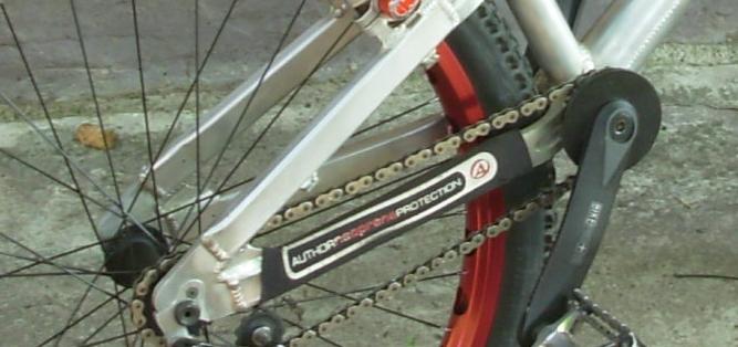

вот у меня сток: 370 при базе 1055
...не сказал бы что чтото неудобно делать...разве что он терь больше похож в обращении на мод - особенно при гепах заметно
