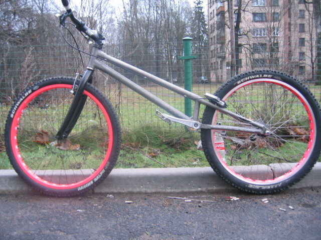

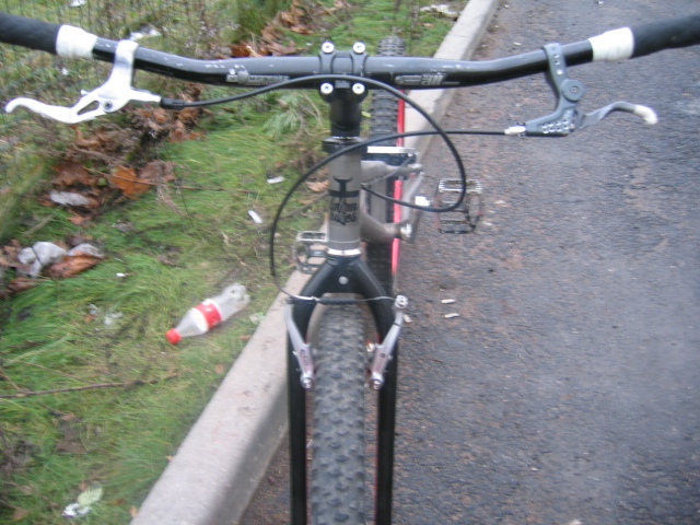

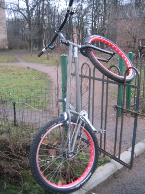

Рама TOTEM-Bikes 1.6
Идеальная геометрия! На заднем колесе можно стоять на одном месте без особых усилий!
Отличная жесткость и управляемость!
обода Try aLL кислотные
спицы пер. Революшн. нипеля алюм.
Спиц задн ТИТАНОВЫЕ, алюм нипелья!
Крис кинг, DUX Lite76гр.(Сверленый))))+титановый Эксцентрик
Швальба задн около 840гр.
Швальба передн. 450гр.
Вилка Пинигин 750гр.!!
Пер. тормоз ручка ХТР+ВИИ Авиды 150гр. с колодками!
Задн. Мага + уретан+ Ручка РБ.
Руль,вынос TRy aLL
Шатуны Тенсайл,
перед. звезда и бустер ЭХО.

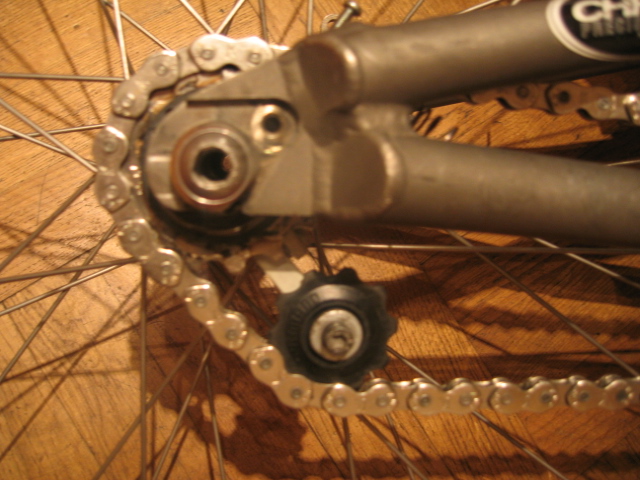

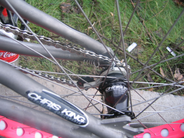

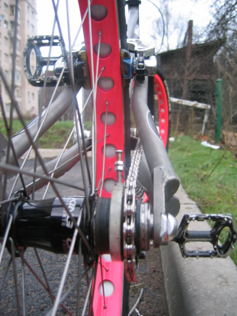

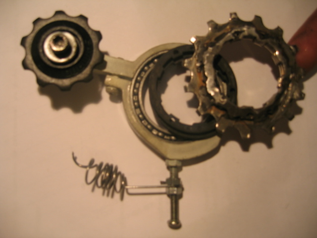

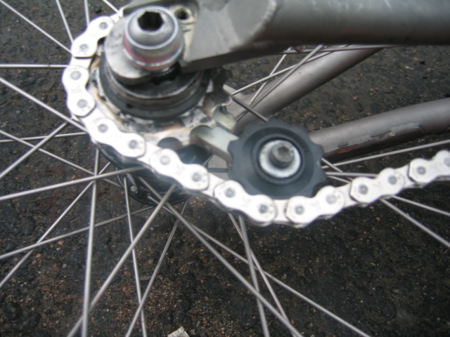

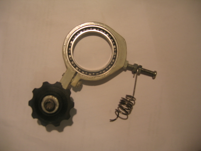

И конечно же Натяжитель моей Новой конструкции!
При ударах об грань или сайдах. он уходит под раму и моментально возвращаеться! вес натяжителя около 38гр.!
Вес байка 9.540
Смотрим ФОТО!

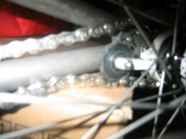

еще фотки!

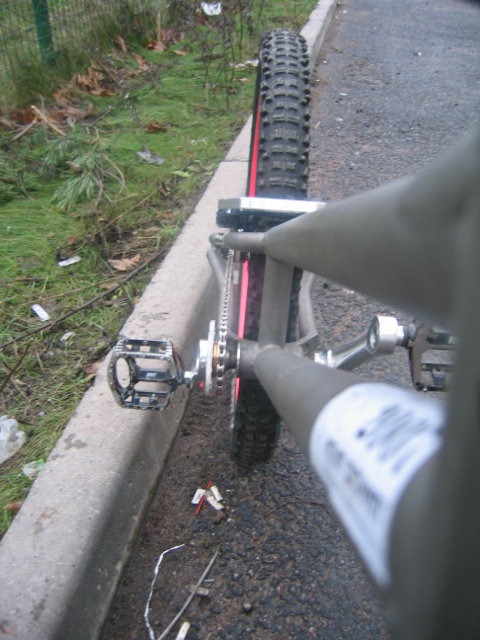

вот так при ударе он уходит под раму!

Натяжитель просто кулибинский Натягивает хорошо? Пружинка слабовата свиду.

Да пружинку хочу по мощЪнее поставить.
но и эта ни разу не подвела!

офигенная идея!!
но при ударе ты бьёшься звездой, то есть страшно убиваешь крысу!!!!
придумай чтонибудь. на раму наварку сделай как у йока на питонах.

пока не бился звездой.)
думаю сдвинуть все ближе в колесу(по совету Вани), чтоб по дальше было

А эта "деталь" (корпус натяжителя) была специально создана для этой цели? Или это раньше служило чем-то другим?
Непрочитано 13.12.2006, 17:44   # 13
ONLYbikes TEAM
Аватар для ПУХЪ
Регистрация: 07.09.2005
Адрес: ONLYbikes.Ru
Сообщений: 2,917
Байк: GU Lite 7.43
ПУХЪ вне форума
специально выточил хомут с рычагом под диаметр подшипника.

А вот реализация, как всегда... Корявенько, болтики какие-то левые,
пружинка... еле-еле на троечку...
