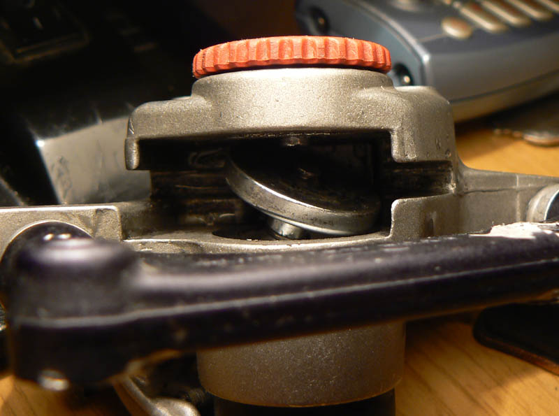

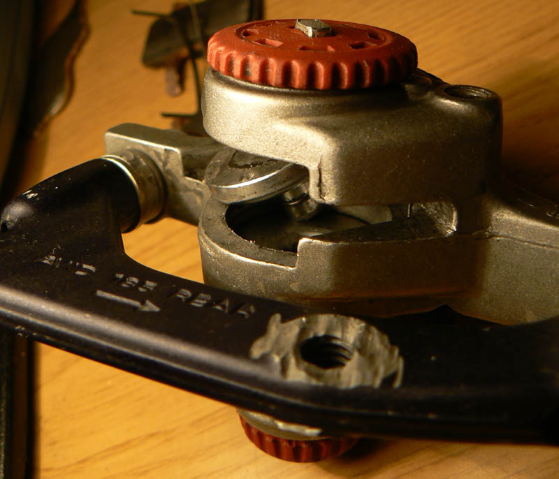

Недавно заметил что 1 колодка, на подвижном поршне, начила подходить не ровно. Отрегулировал тормоз, опять тоже самое, решил разобрать его. Снимаю колодки а у меня один поршень просто вываливается. Подскажите что с ним делать. Менять по гарантии может, но у меня переходник немного подточнен, будут ли они менять его. И с совершенно тупой гарантие веломира я уже знаком(.
PS всем заранее спасибо.

эти поршни можно снимать, чтобы чистить калипер! у меня также они вываливаются!

хм, а почему тогда у меня колодка криво подходить из-за этого начинает? Щас попробую его еще настроить и посмотреть

С колодками я маялся долго, после чего понял что колодку надо вставлять за зубчики, которые держит пружина. Если правильно установить колодку, то всё нормально начинает ходить.

Кстати, причем тут переходник?
Сломался у тебя калипер, так что подавал бы в гарантию калипер.
Переходник - это вообще опция нах :)

По-моему у меня также вываливается, его не надо выкручивать сильно слишком.. но я не уверен
а колодки криво тк диск кривой наверное ) у меня так

Всем спасибо! А то я у испугался, типа бб7 сломал.
Да, колодки сильно выдвигать это плохо, но у меня по другому не получаеться. Нет, диск ровный пока) У меня как бы одна колодка паралельно стоит, а другая криво.

чувак. проблема решается развинчиванием тросика, натягиванием его и завинчиванием. Удачи!

А бб7 это разве не механика???
покрути красный кружок от ленивую колодку настривает
что бы ход активной колодки был минимален
