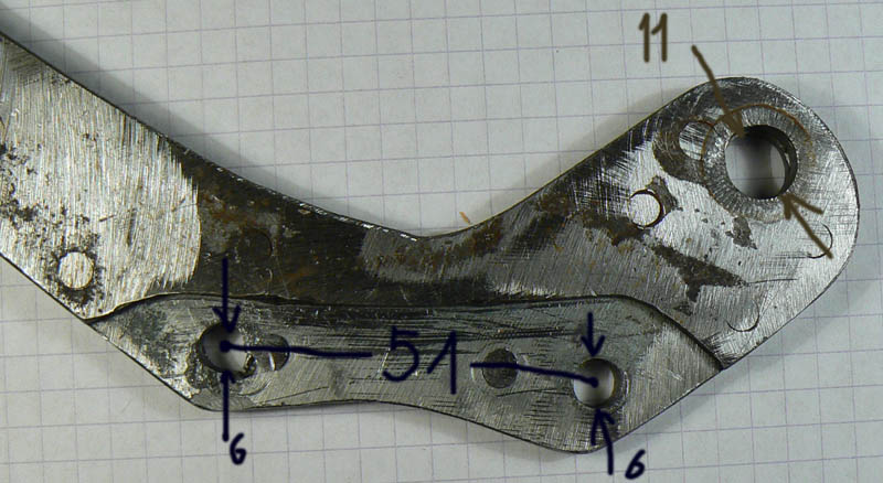

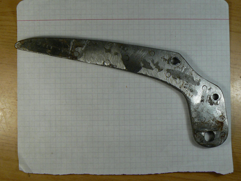

Вот наконец то у меня дошли руки разобрать байк и снять этот переходник. Чертёж я сделать не могу, поэтому предоставляю фотки переходника на клетчатой бумаге. Бумага 5на5 мм) Данный переходник сделан для мода, для стока всё тоже самое, только его надо удлинить, на скока - хз) Все размеры указаны в мм)

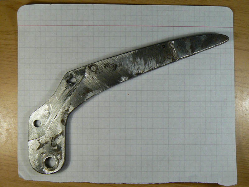

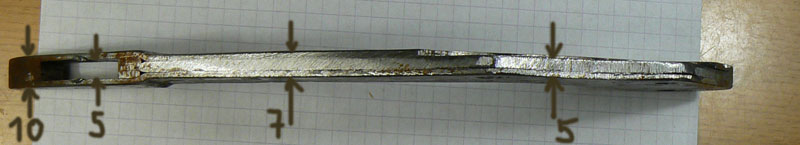

еще

хмм, что тебе не понятно??? я например отдавал токарю точно такой же листочек, тока карандашом нарисованно было)

Заметил склёпки. Т.е он сделан из нескольких пластин, а не цельнофрезерован? Было бы замечательно увидеть чертеж :-)

Сообщение от chipz
К сожалению да, цельный делать мне негде.

У кого какие успехи с чертежами?
Сколько мм от отверстия диаметром 11мм до ближайшего отверстия диаметром 6? (от центра до центра)

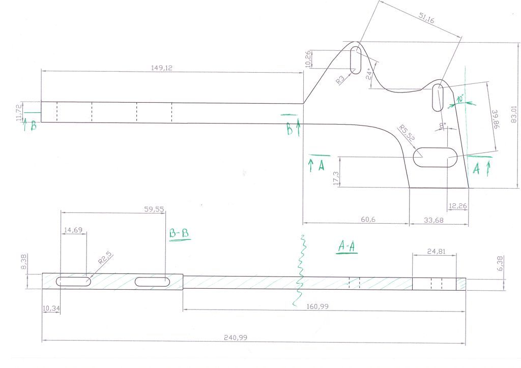

Народ. АУ. Сделал кто чертежи? Я завтра соберу колесо, поставлю на него ротор, может быть получится доделать чертеж.

Для рамы Onza T-Pro (на 2 болта + ось). Все размеры округляются до целых, некоторые до десятых (радиусы обязательно... и по желанию другие). Зеленой ручкой все то, что на компе сделать не смог или просто забыл (Первый раз AutoCAD'ом пользуюсь). Планирую сделать из титана.
