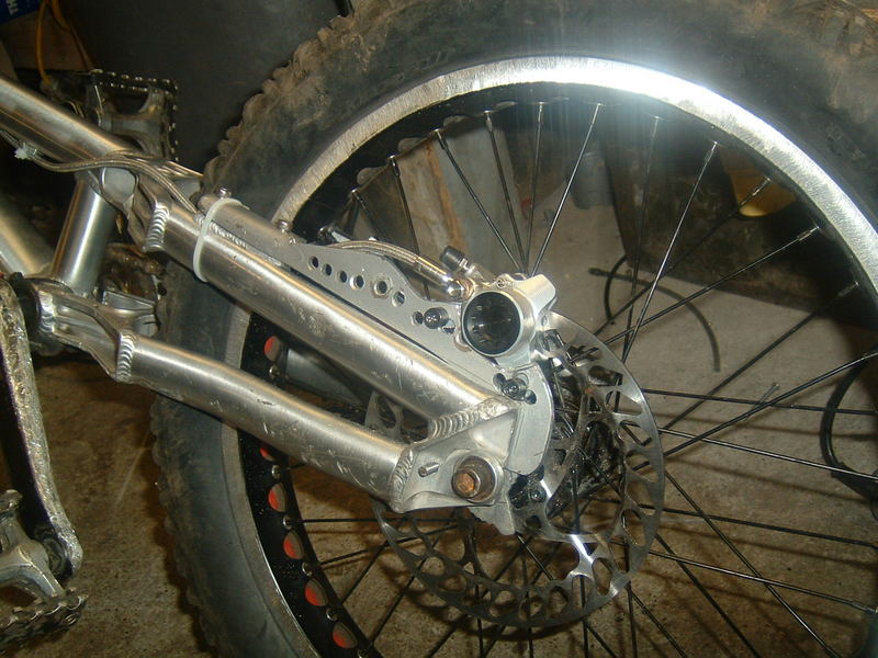

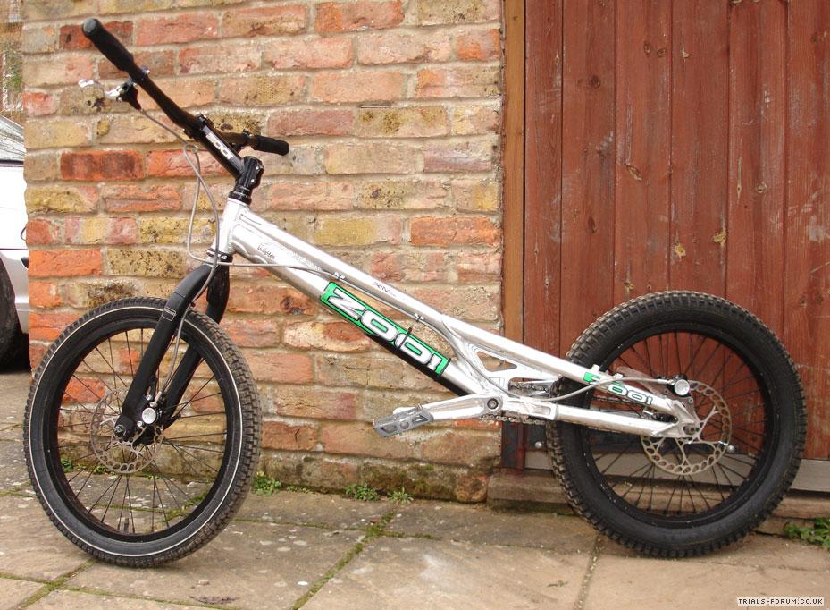

Грамотно?
ID:	16007   Нажмите на изображение для увеличения

Грамотно?
вот это нормуль сделана...технично

Сообщение от Deftones
Грамотно?
Если ты спрашиваешь в ответ на мое "грамотно сделать", то не знаю, надо сначала все в этих конструкциях просчитать досконально, а потом долго тестить, тогда можно будет сказать. Идея-то верна, на мой взгляд.
Грамотно?
А подкиньте-ка чертежек плз
Грамотно?
ммммм прикольно! кстати про крепеж на ось я чтото не подумал! можно увидеть чертежик? хотя.......... завтра сам сделаю!!!!!!!!!! постараюсь покрайней мсере если время будет
