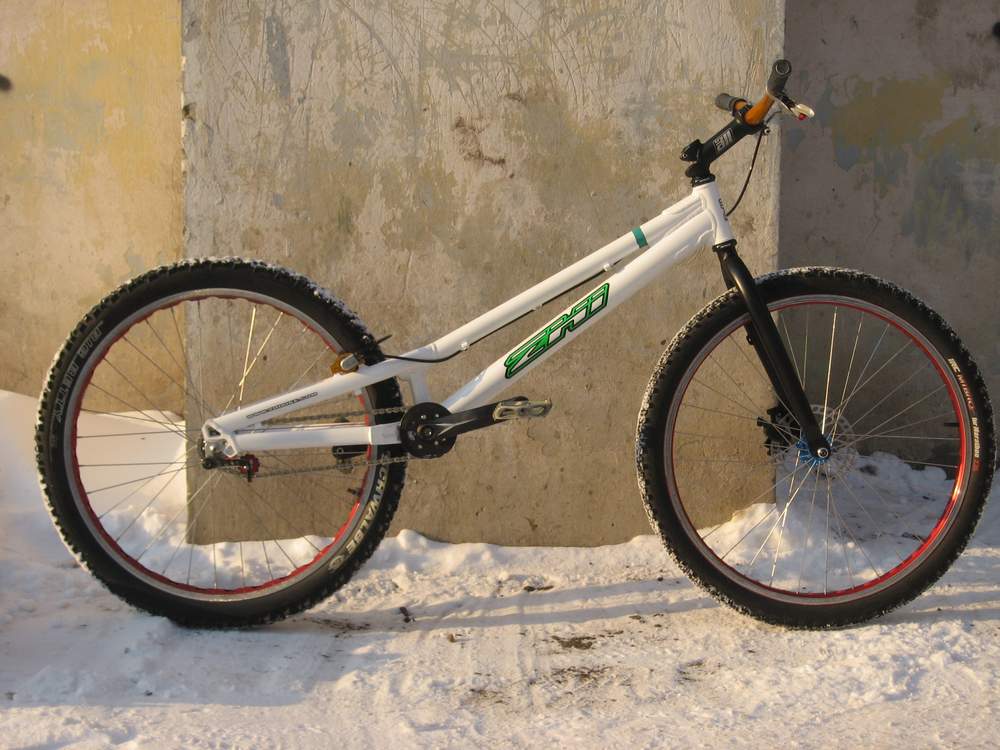

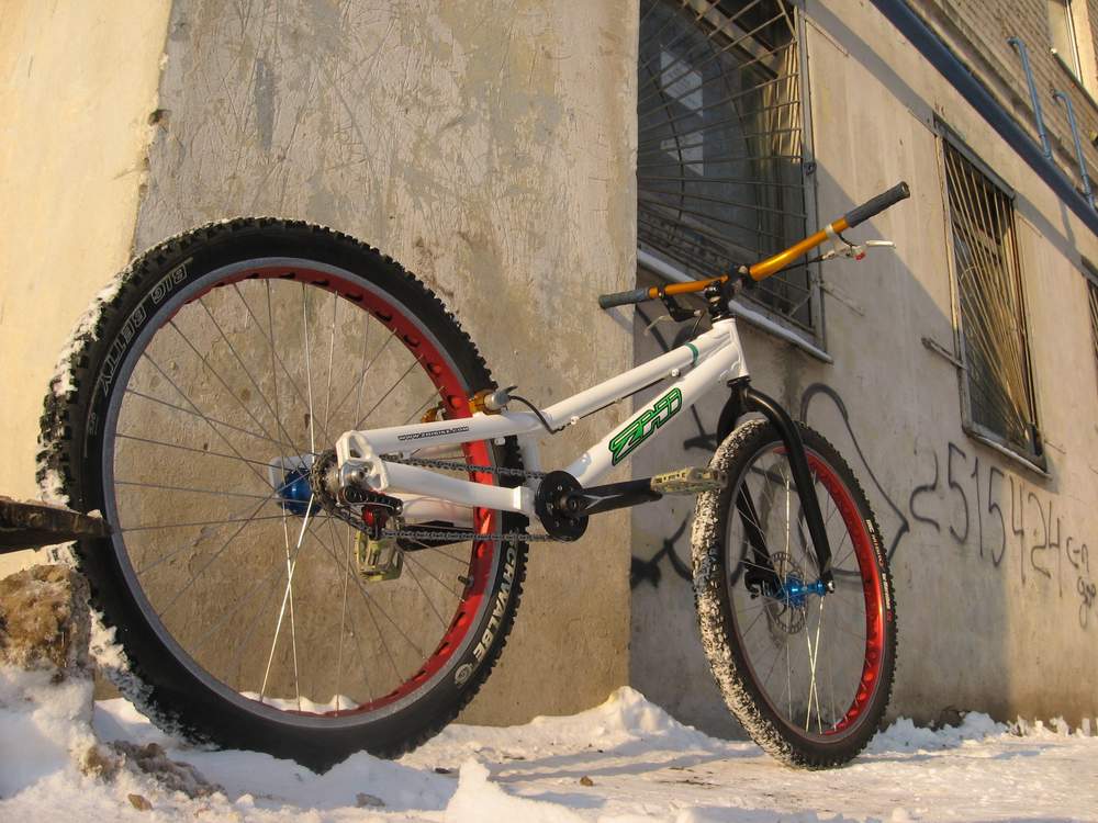

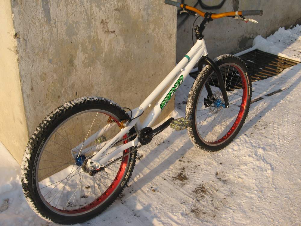

Рама6 ZHI-z1 --2075гр(с петухом)
Вилка: Zhi disk only --768гр
Рулевая: Fsa orbit x --110гр
Руль: Zoo пиленый 720мм --288гр
Грипсы: Velo--70гр
Вынос: Try all 130мм* 20гр--220
Каретка: fsa power pro 118*68--270гр
Сисиема: На триал 175мм---580гр
Педали:Wellgo mg-1--376гр
Цепь: кмс 810 super lite--- 300гр
Натяжитель: Uragan ---75гр
Пер.тормоз: Науеs mx-2+ручка Shimano br-420---510гр
Задн.тормоз: Magura hs-33+koxx blox+ бустер Echo 4Б--- 440гр
Пер колесо:
Втулка: Vizz --137гр
Спицы: Dt competiteon2.0-1.8-2.0---220гр
Обод: Try-all ---565гр
Киппер:Try-all---20гр
Камера: Kenda 2.1---170гр
Резина: Irs mibro marafone-2.25---560гр
Задн.Колесо:
Втулка: Hope pro 2 trial---418гр
Спицы: Dt chempion 2.0---250гр
Обод:Try-all 47мм---680гр
Камера: Maxxis dh-2.5-2.7---443гр
Резина: Shwalbe big betty 2.4---930гр
Вес всборе--10700-10750гр

Классна.А почему бустера нету?

какая-то цветовая гамма странная, но вроде выглядит симпотично
расскажи задумку...
поздраляю :)
зы. вес тросика с рубашкой посчитай :)

бустер! срочно!)
байк что надо) как мордатый тормоз держет?

Классный вел! Все супер-пупер! Но можно мне все-таки немножко придраться? Сочетания красных ободов и красного флиппера смотрится убого ИМХО

байк зачётный! но ИМХО красный руль и красные крепы смотрелись бы лучше. и ещё в графе БАЙК смени))

Байк очень грамотный, но не очень что-то верится в передний тормоз...
Насчет вилки удивлен. Точно не для меня

бустер поставь обязательно, даже если у тебя не разжимает перья (в чём я сомневаюсь) хотябы поставь для того, чтоб гидру не рвать
