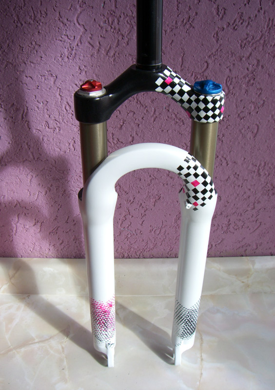

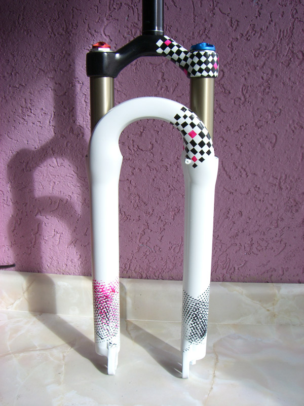

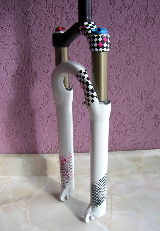

Повредил колено на соревнованиях по джиббингу на сноуборде, теперь сижу, вафли сушу в такую погоду
Чтобы времени зря не терять, посмотрел на свой стритовый байк и решил перекрасить вилочку (Fox Talas R 95-130 мм).

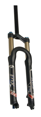

Была тёмно-синего цвета (см. первую картинку), на чёрном байке - ни туда, ни сюда.
В общем 2 дня работы и вот что получилось:

Scream Красиво! рассказывай технологию! Квадратики это наклейки?
Непрочитано 13.03.2007, 14:59   # 4
Аватар для Scream
Регистрация: 16.03.2004
Адрес: МО, г.Одинцово
Сообщений: 1,088
Scream вне форума
сначала всё, что не нужно красить заклеил изолентой. покрасил в белый цвет штаны и в чёрный корону. Затем всё это высохло.
Вырезал из изоленты квадратики приклеил их в нужных местах, покрасил между квадратиками краской и отодрал квадратики.
Взял сетку, нанёс на неё краску и приложил несколько раз к штанам вилки - получилась такая структура.
Всё это высохло, покрыл лаком.
Снял всю изоленту - и готово!

Молодец. А прием с сеточкой сам придумал?
Непрочитано 13.03.2007, 17:59   # 19
Аватар для The Rock
Адрес: (FAT)-(TRIALS) Питер!
Сообщений: 243
Отправить сообщение для The Rock с помощью ICQ
The Rock вне форума
Сообщение от Barm_NK
Сообщение от The Rock
А вообще на красивых/дорогих двищущихся средствах(вел,мотик,машина,самолет,катер, etc) позорно ездить грязным... Так что поддерживай чистоту
Я б не сказал У даунхильщиков чем больше грязи - тем ты круче Ну всмысле после спуска
Хм... Не без исключений )
Непрочитано 13.03.2007, 18:13   # 20
Аватар для Scream
Сообщений: 1,088
Scream вне форума
Сообщение от cocktail
да
