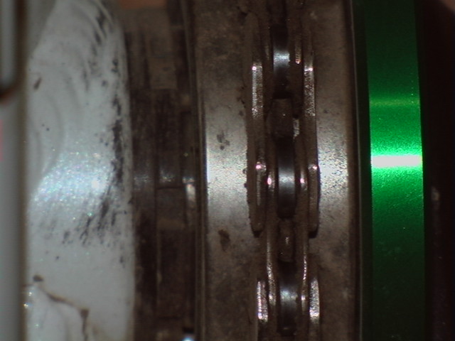

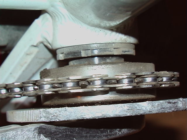

У меня большое подозрение, что виноваты шатуны - буквально недавно собирали мод - шатуны Эхо кованные, рок Гу, Эно Триалс и каретка Труватив Гига 128 - в результате фривил уперся в каретку - но совсем немножко - покрутили немного - там подточилось пару соток и все крутится ок при полной затяжке шатунов.
Так вот, а с шатунами Тенсайл, при таких же остальных компонентах, от фривила до чашки каретки расстояние где то 4 мм.
ID:	17228   Нажмите на изображение для увеличения
