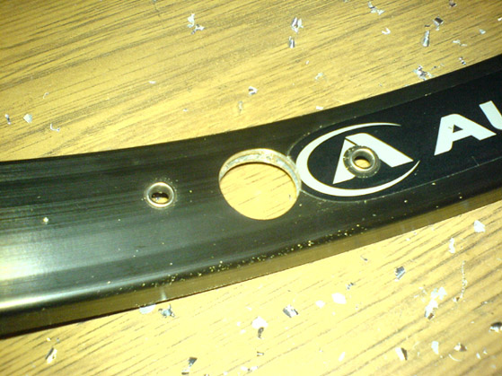

хочу поинтересоваться, можно ли сверлить по шву?

сверлить можно, только ободу будет ппц

Ну а рядом от шва можно маленькое отверстие хоть. А то уже начал по наклейками шов сначала не заметил. Не красиво так выйдет

Помоему лучше надёжность чем красота. Разве нет?
Сломается ещё обод, не дай бог, поздно жалеть будет.

Лучше наклейку отклей :)
Шов не трогай..

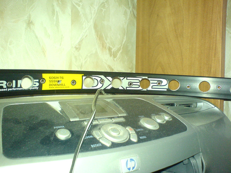

Итак, вот что получилось.
Сверлил коронкой 20 мм.
Около шва не стал париться и досверлил отверстие диаметром 6 мм. Думаю на прочности это мало скажется. Результатом остался доволен и рекомендую всем сверлить коронкой, т.к. отверстия получаются идеально ровными(я прям сам не ожидал, что так будет)

Сообщение от -=Димон=-
главное, что сам шов не рассверлил. То, что у тебя сделано - не опасно
