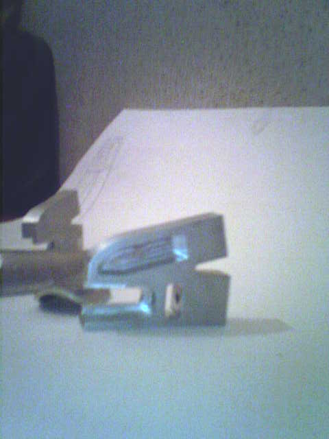

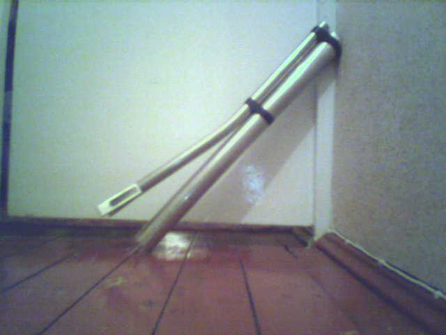

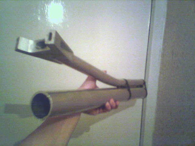

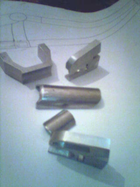

Вот не удержался и выложил пока недоделаную раму.

Да я сам в не терпении, скорей бы сделать. Опишу немного о технологии соединения труб и фрезерованых деталей. Она заключается в том, что бы снизить нагрузку на сварной шов(где обычно и ломается рама). И технология эта выглядит как бамбуковая удочка из двух наставышей), а именно то место где соединяются ее наставыши. Тут все придельно просто подгоняем концы узлов под форму трубы и вставляем в трубу) и провариваем.

Узлы отличные!

Геометрия будет:
база 1085
перья(минимум) 375
каретка +50
вилка 400
рулевая 72гр
Материал алюминий Д16Т(не говорите, что не сваривается)
Оринтировочная сумма которую я затрачу около 7 000 рублей.
Вес ), немного тяжеловата так как нижняя труба 50х3.5 (за то не страшно)

Нижняя труба вообще жесть, очень хочется посмотреть на готовую раму
