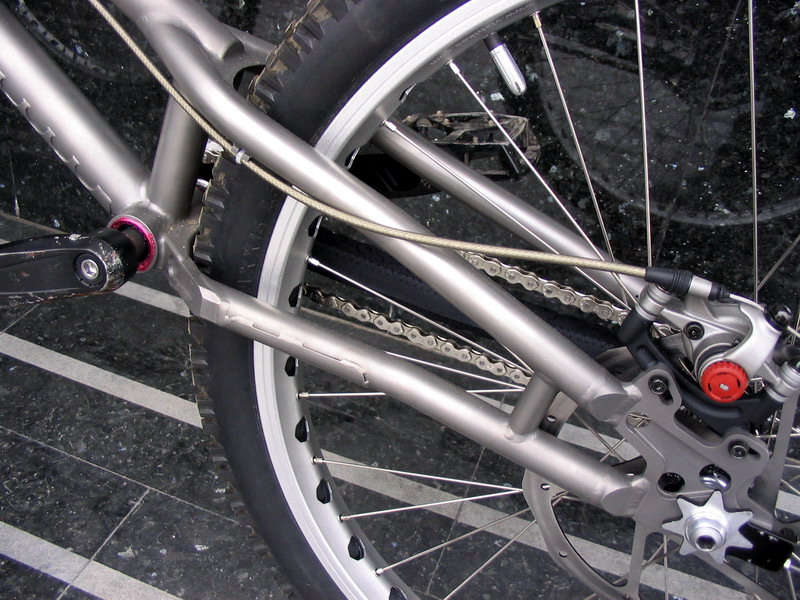

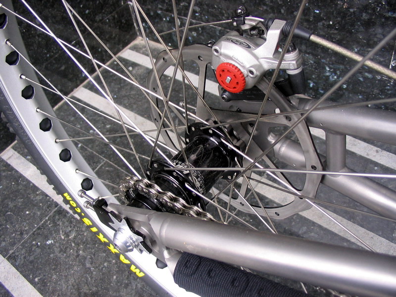

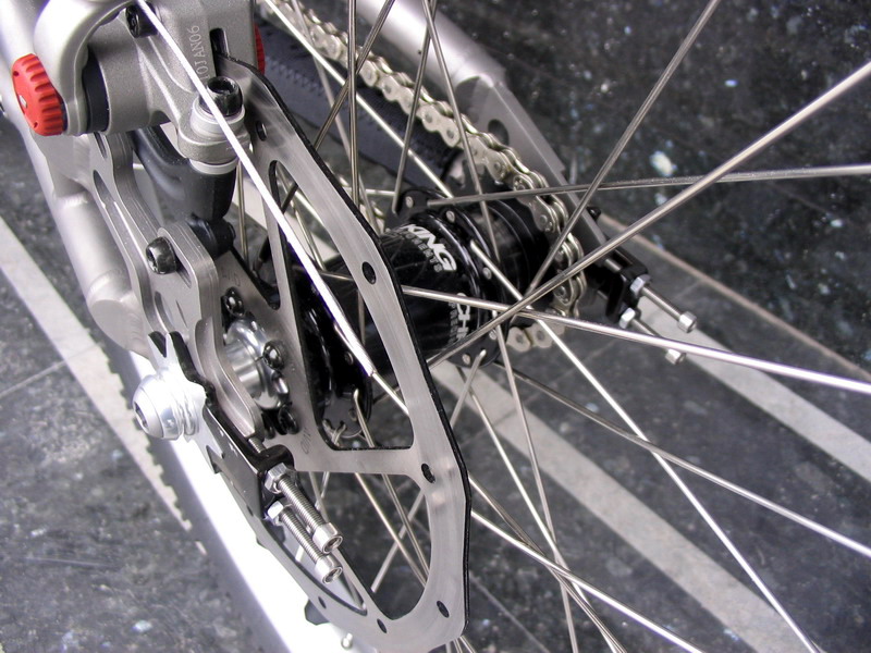

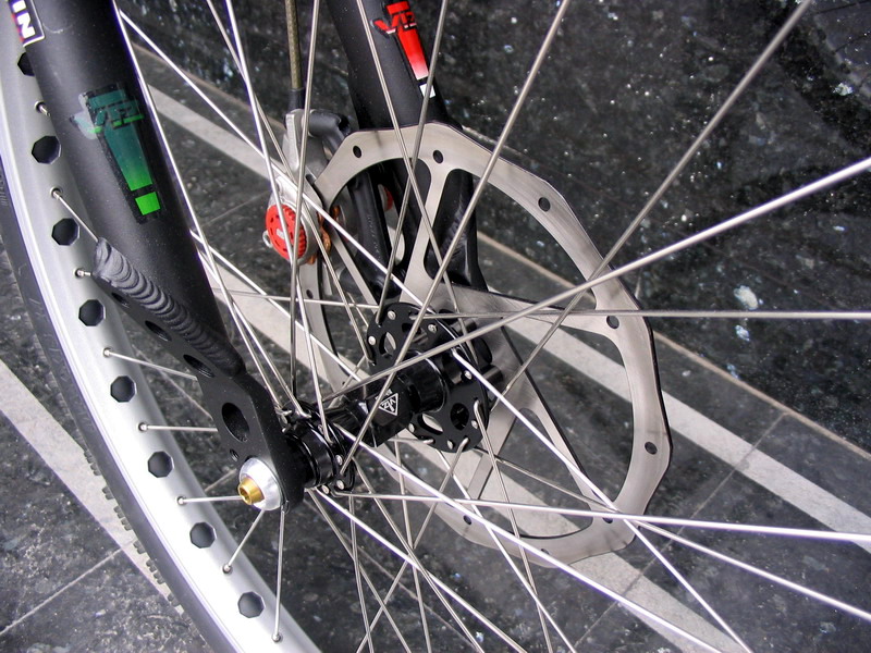

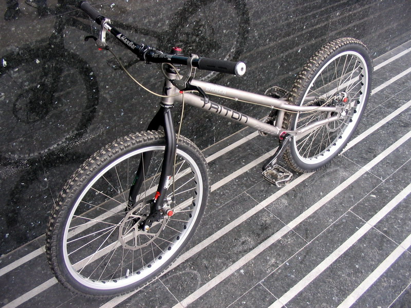

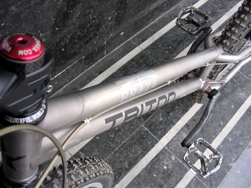

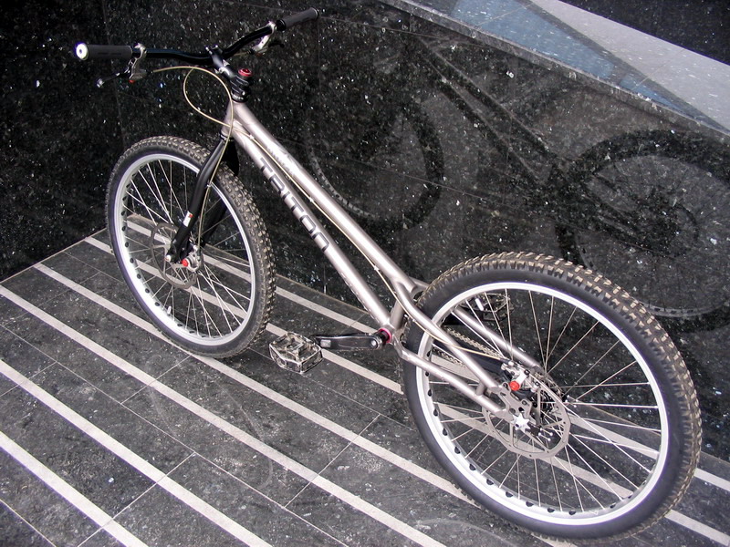

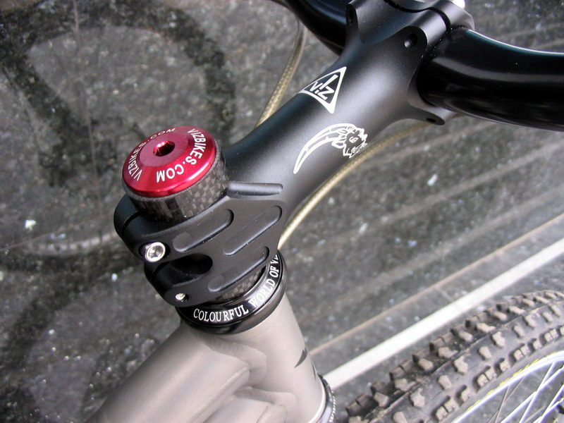

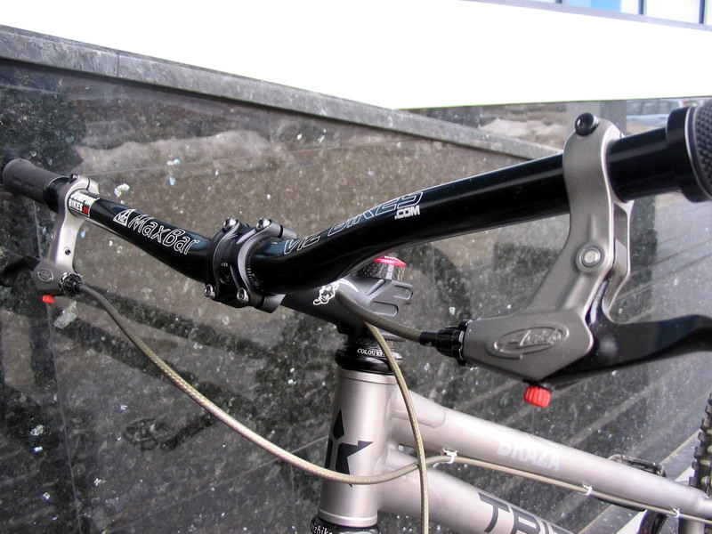

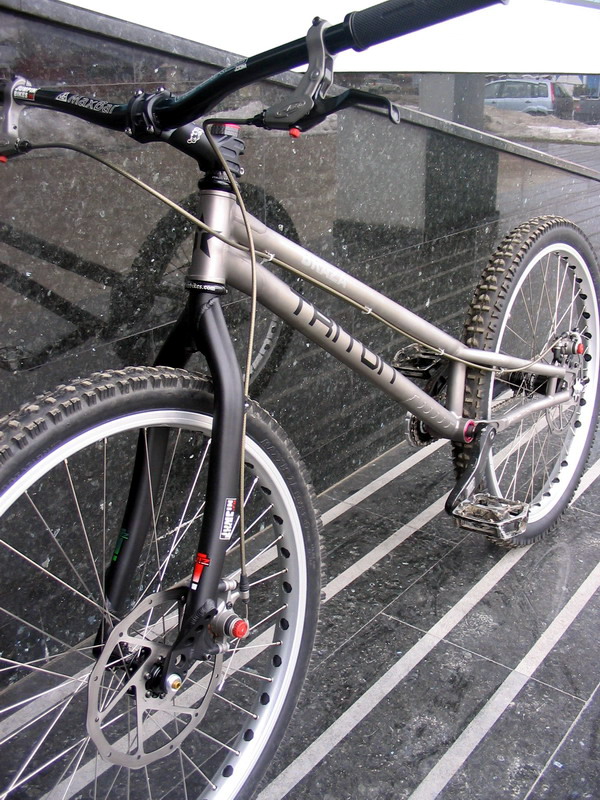

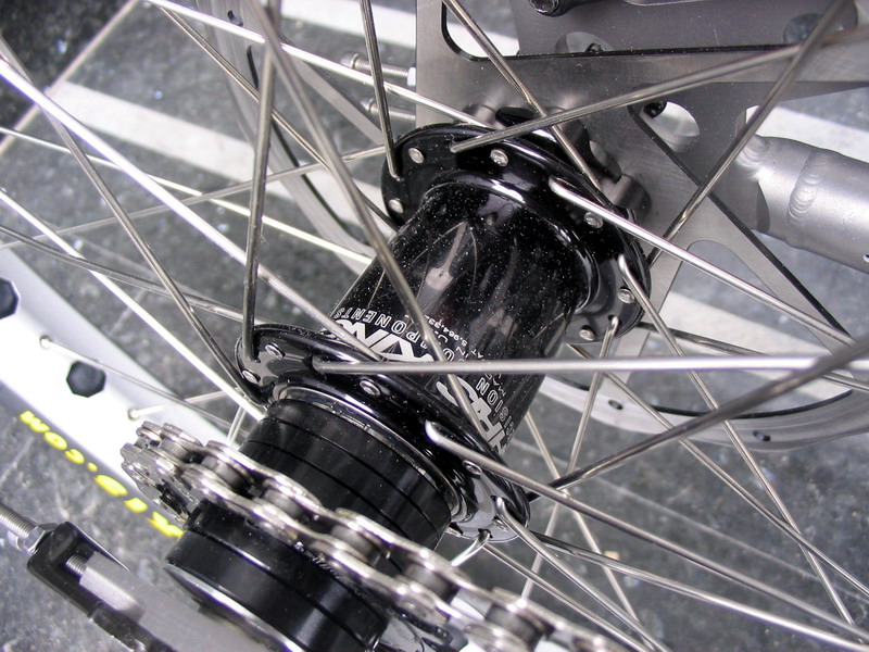

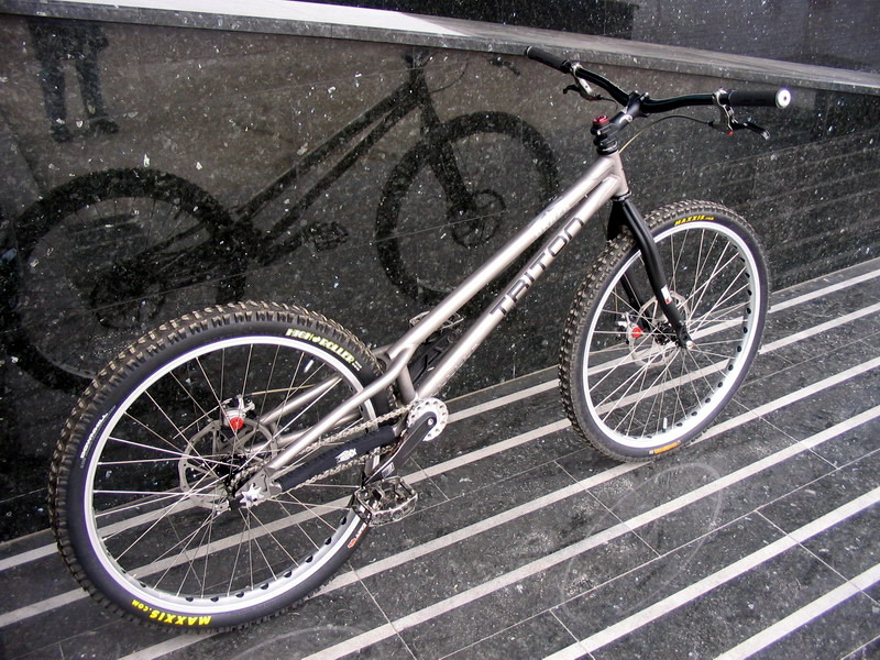

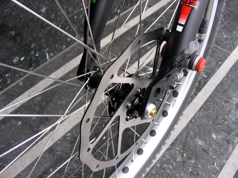

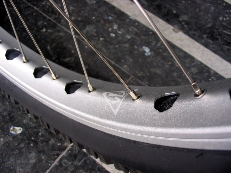

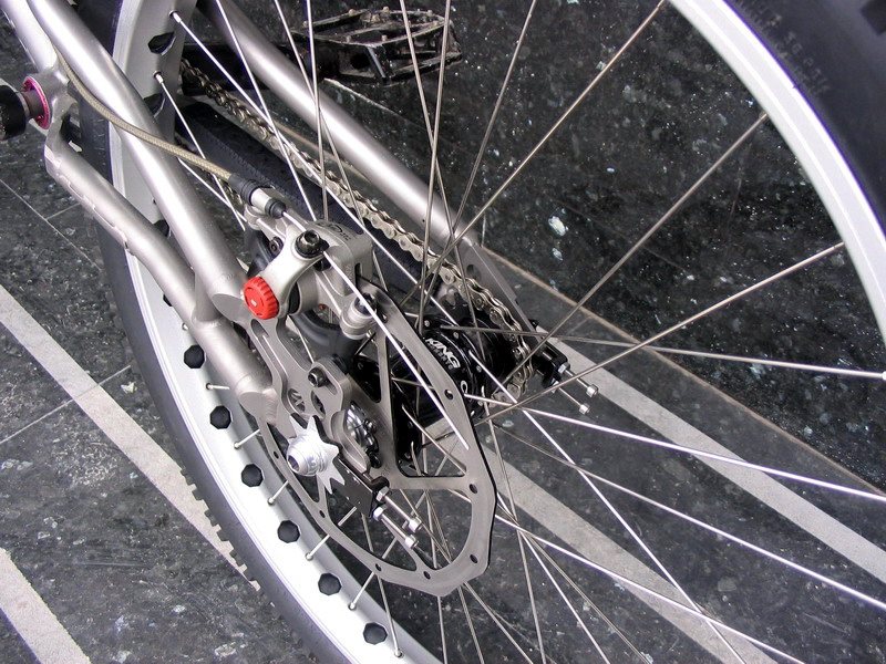

Все. Байк собран. Успел как раз к началу сезона. Даже не знаю что писать, у меня эмоций сейчас просто через край.
Прокатился - супер. На жопе стоит просто идеально, прыгается отлично.
Железки такие:
рама - Triton Braza double disc 1085, +20, 375, 72
вилка - V!Z disc
руль - V!Z Max 750mm
вынос - V!Z 110x8
рулевая - V!Z
цепь - Kmc 810
шатуны - TryAll 170 isis + звезда TryAll 18t
каретка - V!Z Super Light (220g)
фикс.звезда - V!Z 16t
Тормоза:
пер. торм. ручка - Avid SD7
передний тормоз - Avid BB7 203mm
зад. торм. ручка - Avid SD7
задний тормоз - Avid BB7 203mm
Переднее колесо:
обод - V!Z 39mm матовый
спицы - DT Champion 1.8
втулка - V!Z disc + титановые болты
покрышка - Maxxis Mobster 2.1 kevlar
Заднее колесо:
обод - V!Z 46mm матовый
спицы - DT Champion 2.0
втулка - Chris King ISO Disc Full Heavy Duty с усиленной осью, стальным барабаном и титановыми болтами :)
покрышка - Maxxis HighRoller 2.5 Slow Reezay 40a
Вес 10,2кг.
Вроде ничего не забыл. Далее - фотографии :).

Очень красивые виды...особенно сбоку, когда одновременно дропаут, крис и бб7.
Ням-ням...
