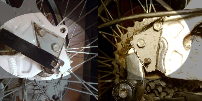

нашел решение пока все супер ток это не на всех рамах прокатит ( а может и на всех )

Сообщение от ReVx
охних

Сообщений: 83
Отправить сообщение для ReVx с помощью ICQ
ReVx вне форума
у меня да там видно на петухе выбоину и дроп кривой
