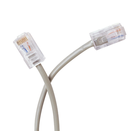

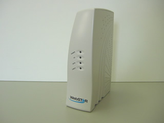

кароч вот у меня такой модем, для инета, и мести сним был такой провод.. вот я его и пихнул в свою сетевуху а другим концом в комп брата..

почитй про mdi/mdx ... вообщем зеленые и оранжевые пары должны быть наоборот обжаты) но лучше поставь хаб, может ещё кто-нибудь к вам присоедениться %)

зайди в любой компьютерный магаз где сетевое оборудование есть и спроси перевернутый патч корд) тогда всё заработает... с твоим проводом не прокатит, только если один конец отрезать и переобжимать (нужен инструмент)

мдя.
раньше если комп подключался к сети (хабу, коммутатору, свичу, репитеру и другим словам) то провод (ethernet, он же витая пара, он же UTP 5й категории) обжимали так чтобы жилы-выходы сетевухи соединялись со входами второго "устройства" и наоборот. Если соединять 2 компа, то такой провод не годится т.к. входы будут соединены с входами, выходы с выходами => нонсенс. Я думаю провод от модема для соединения компов не годится поэтому.
сейчас многие устройства сами определяют каким шнуром их соединили, обычным или кроссовым. Относится ли это к сетевухе в компе - я не знаю, смотрите документацию.
в то же время, если у модема несколько сетевых разьемов, есть шансы что он может работать маршрутизатором между несколькими компами (читать доку). В этом случае нужен второй такой же провод, соединять каждый комп с модемом.
маска сети должна быть 255.255.255.0
IP адреса компов должны быть разными, в пределах одной подсети, т.е. например 192.168.1.10 и 192.168.1.11

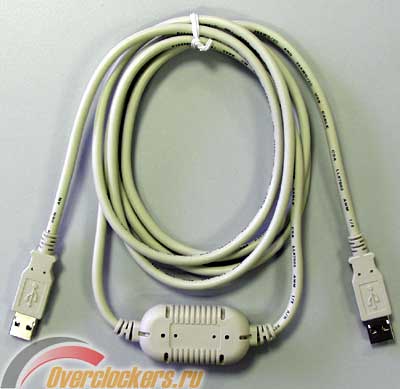

А если купить такую штуку? меньше гемороя?? и смогули я пользоватся тогда мышкой, она у меня под USB тоже..

хм ну наскока я понимаю, как именно передается инфа (через сетевые карты и кабель, или по USB) не влияет на то, что прописывать маску и IP адрес придется все равно.
пока лично я не вижу особого гемороя в том чтобы докупить "правильный" ethernet кабель. Чтобы не сомневаться, можно этот взять с собой на рынок и попросить продавцов "такой же, но обжатый крест-накрест" (т.е. для соединения 2х компов напрямую минуя хаб/свич и т.п.).

2 mil_alex у моего модема вход Power, Ethernet, USB, Coax так что роль тройника неполучится..
