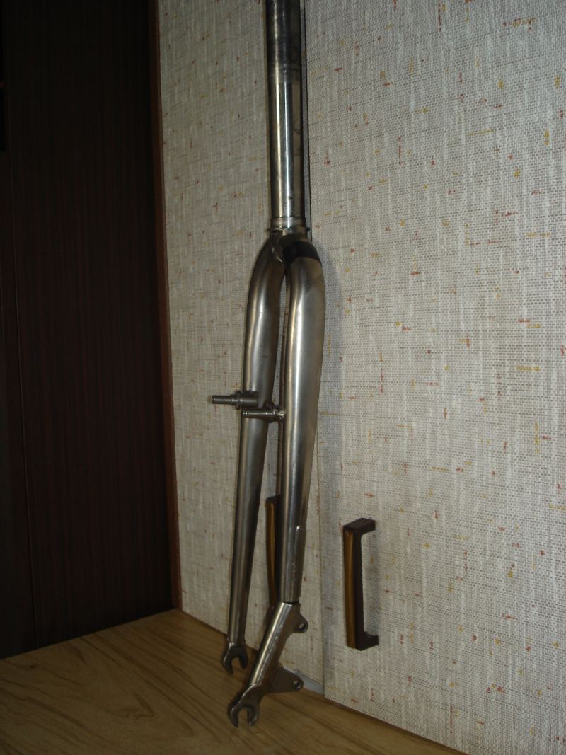

По умолчанию авиды убили MTI

аха еще до дома доехал на ней

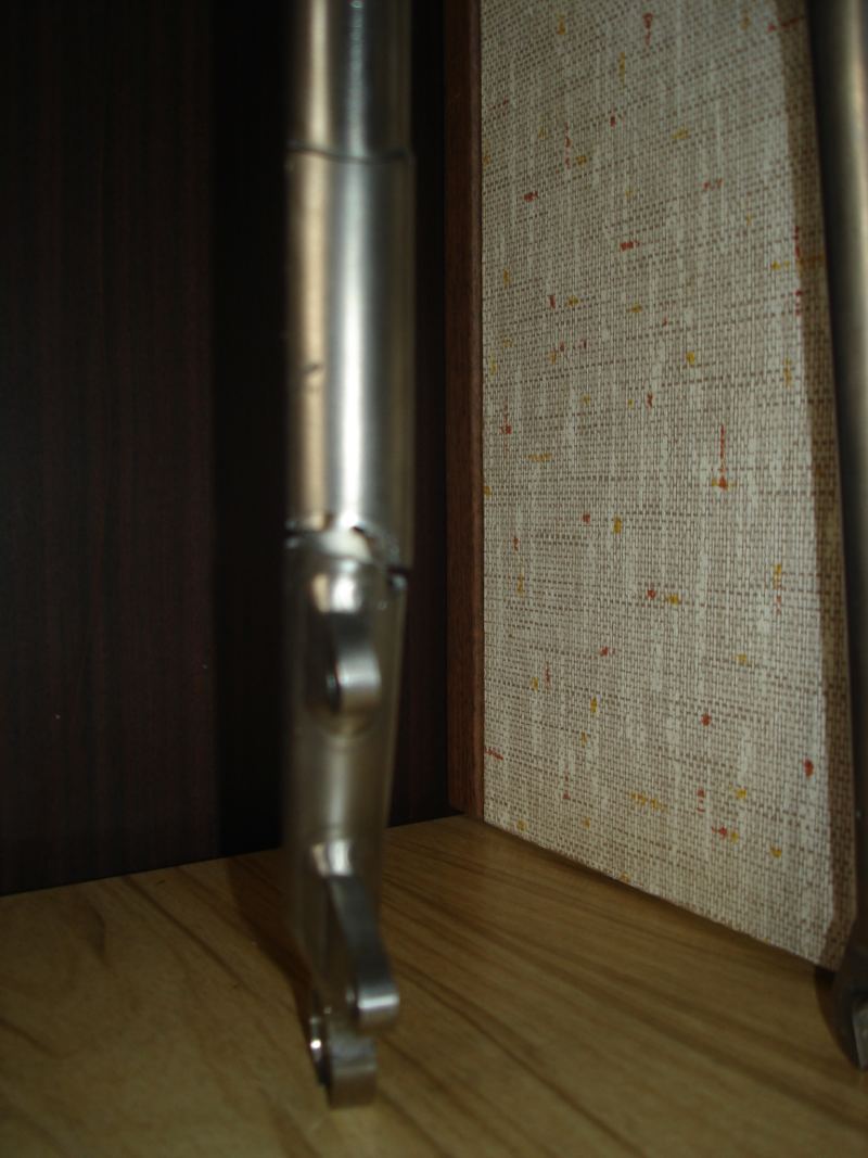

мда, четко отрезали...
а что за диаметр ротора был? 203 ?

да там наверно задолго до поломки была трещина, у мну у урагановской вилки от 203 ротора треснула нога, трещинка мм7, по конца дырки засверлил, отдал другу он на вибрейках катался .. месяца 2, потом из за неуд. приземления сложил шток хромоль.

По-моему, всем давно известно, что существующие ныне титановые вилки не любят дисковых тормозов. Авидов тем более, авидов вообще другие детали, я так понял, не любят

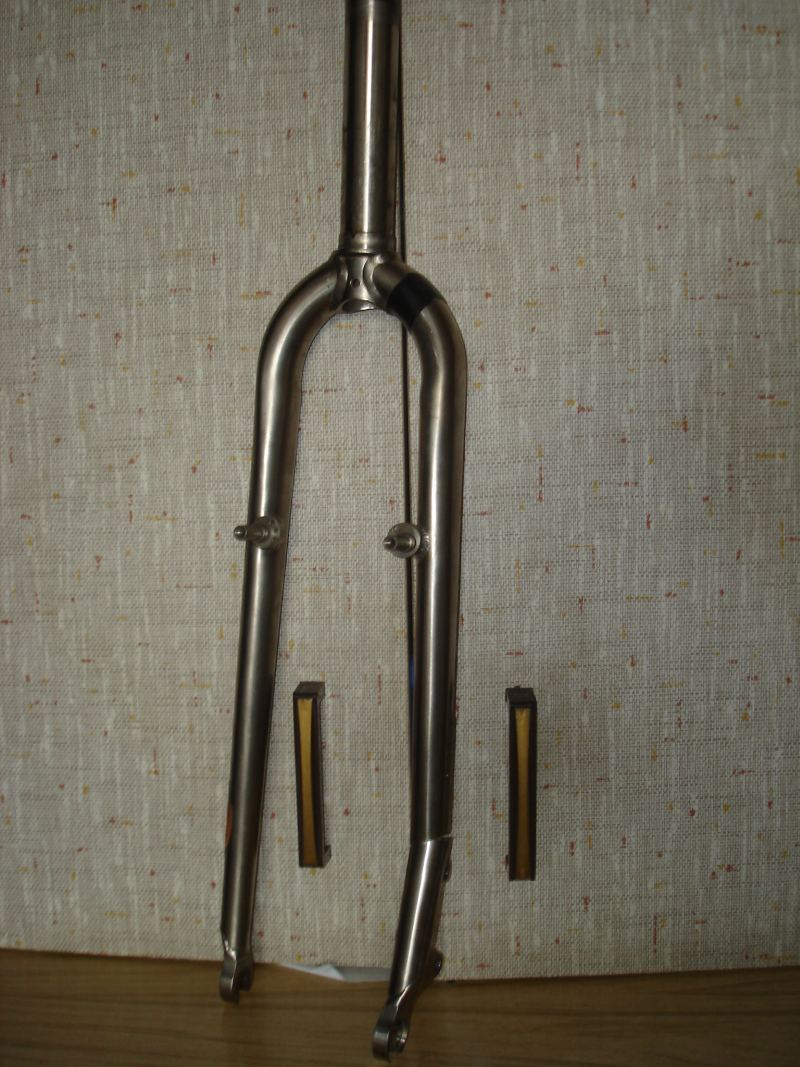

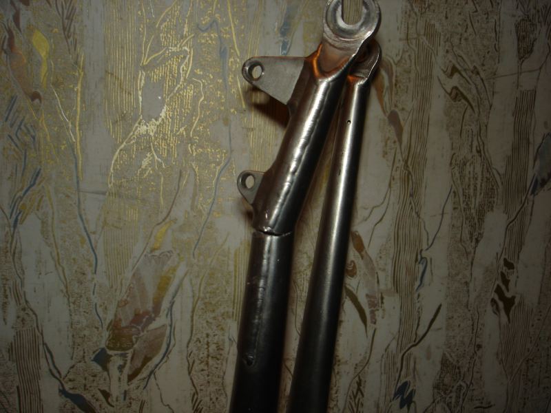

прикольно но вилка видно была варена до этого???
там накладка привварена какаято

Авиды тут нипричем, вроде все должны знать что на такую вилку ставить диск противопоказано, именно по этой причине...

160ротор вилка была практич новая, прост авиды рулят

кросс-кантрийная вилочка ... практически новая ? хммм.... вылядит как древная....

Если мне не изменяет память, то вилка очень похожа на атомовскую титанку, которую продавали давным давно в веломире, а здесь к ней просто крепление приварили. Неудивительно, что она сломалась.

не хочу тебя огорчать,но у тебя вилка сломалась.
