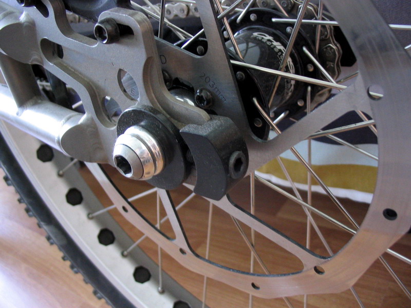

Я поставил такие. Хорошо натягивают цепь и отлично держат удары.
