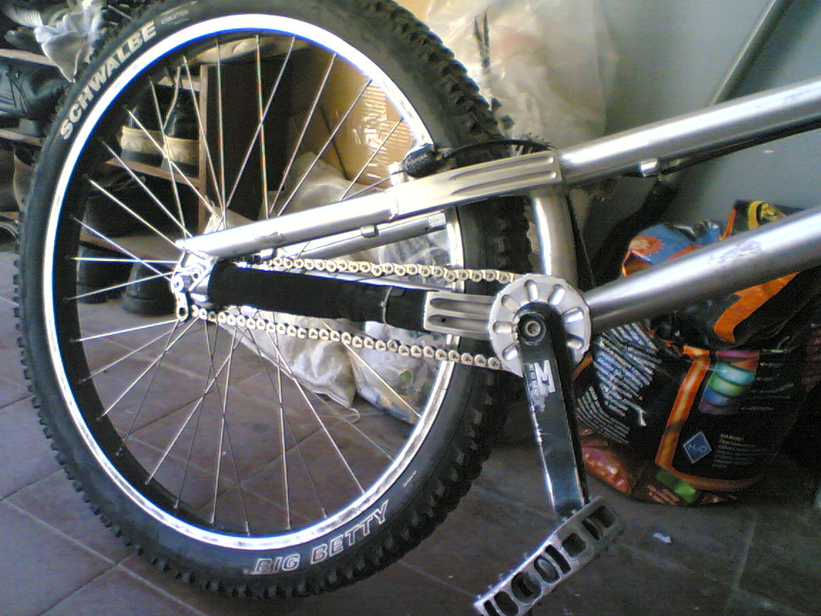

Вот сделал натяг на перо...цените....
Обошлось мне это в 30 р...

на 2 звена цепь надо уменьшить и отрезать по чуть пружинку.

По моему надо немного цепь укоротить => будет немного выше вся конструция...
Нормально

Ок...да надо...
просто все так хорошо работает...
что укарачивать цепь так не охота!!

и цепь! Как она не рвется у тебя?

как жутко смотрится
укороти намного цепь
а то можешь столкнутся с такой проблемой как соскакивание цепи

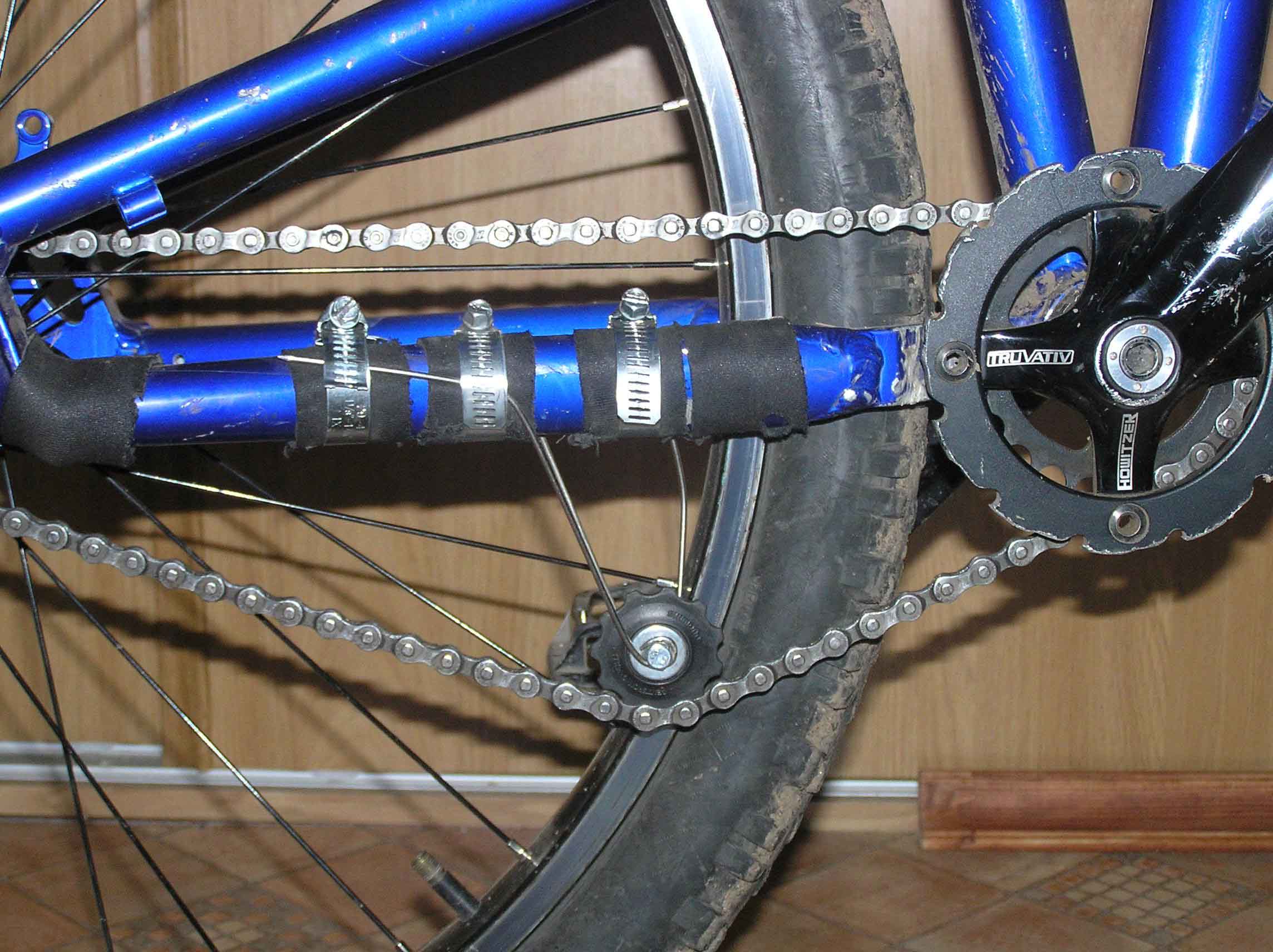

моя новая-старая идея. Денек покатался, пока ниче вроде.

Хреновенько как то смотрится, как говориться красивый самолет и летает хорошо...

эта цепь говно редкостное
а по теме: никогда бы такой не нацепил на свой байк, он ужасен и глуп, так как при сайде, слишком сильно выпирает и всё равно погнётся

причем здесь цепь? Вертикальные дропы и без натяжителя. И че не так с цепью?

идея в том, что сжать цепь до не могу и наделать изломов?
З.Ы. отсутствие натяжителя это не решение проблемы натяга цепи

Что у тебя с цепью? Ты ее зубами выжимал?

Я так на кросскантрийнике сделал..так у меня перья повело и каретка захрустела.....
я думаю не стотоит так катать....

Я не могу объяснить почему так, но до катания она чуть весела, но натяжение было приемлемо. После стала жесткой какой-то. У кого какие мысли. Изменения произошли буквально за 2 часа.
тебе же уже сказали - этот способ плохой. 100500 раз пробовали так, цепь эта параша полнейшая, смотри чтобы при гэпе не подвела.

Ну физичекское объяснение этому явлению должно быть?

кстате она не той стороной стоит у тебя. нужно вперед направляющими цвеньми.

Ну физическое объяснение этому явлению должно быть?
цепь растягивается в процессе катания
не сильно, причем новая сначала довольно быстро(прирабатывается) а потом медленно (в основном за счет износа) в сумме миллиметров на 4-6 а потом менять надо.
поэтому натяг должен быть изменяемый
