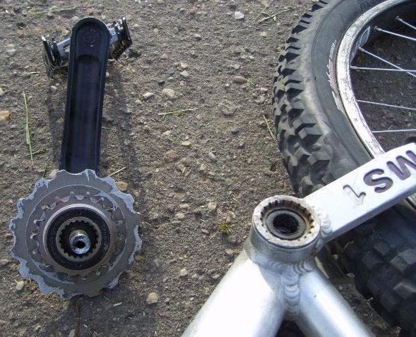

Вчера делая сайд-хоп сломал каретку... а сегодня друзья ездили в Сокольники и сказали,что таких кареток в продаже нет!!!
Вообщем нужна такая каретка:
-стандарт под квадрат
-размер 68
-длина оси 125 или 128
-и самое главное,что обе чашки закручиваются по часовой стрелке!!!
Подскажите мне, где можно купить такую? Или может у кого-нибудь есть такая?

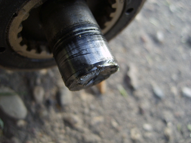

а вот фотки сломанной каретки:

ну так на всех каретках обе чашки по направлению кручения педалей закручиваются вроде? Т.е. с одной стороны резьба нормальная, с другой обратная, может ты это имел в виду?

При вращение педалей вперед чашки должны затягиваться. То есть ты че то явно продавцам чушь сказал. Под квадрат достаточно много широких кареток-braza/uki.

в соколах быди каретки 128 под квадрат,причём в большом количестве.
зы.кто написал про 122 тот вводит тебя в огромное заблуждение,ага-ага,проверено с 122 шатуны будут задевать перья

нет. и с одной и с другой стороны чашки закручиваются по часовой стрелке!и деаметр резьбы чашек немножко больше... вообщем это какой то другой стандарт.
в Соколях сказали что такие каретки впринципе есть,но у нас нет...

закручиваются чашки:
правая-против часовой, левая-по.
так что ты не прав.

я себя немного подправил.
при вращении педалей чашки как-раз раскручиваются.

тебе повезло,что ты ее сломал именно под корень...
мне парень какой-то с поклонки,что в былые времена..2002 или где-то рядом..каретки ломались так,что осаток живой каретки просто резал нафиг икру.. были случаи...
сразу после рассказа решил,что исис навеки))

Это "итальянский" стандарт
