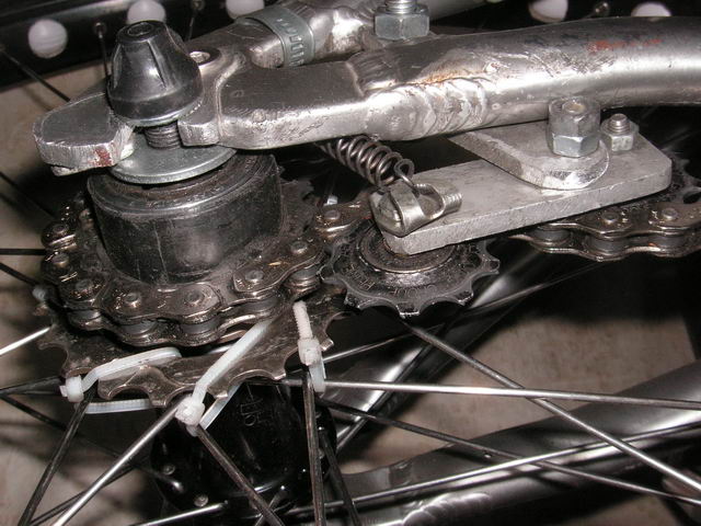

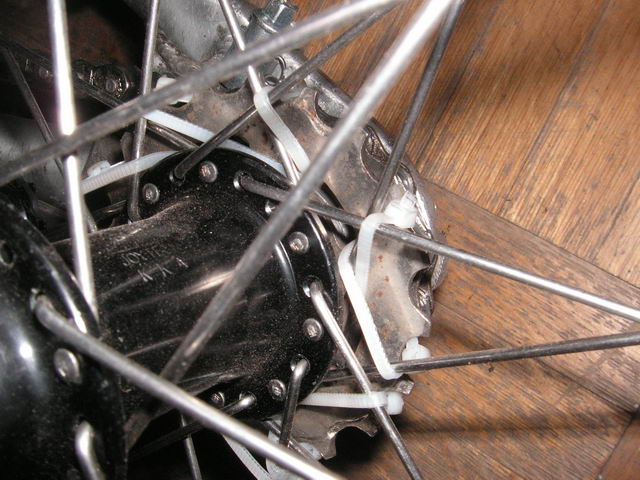

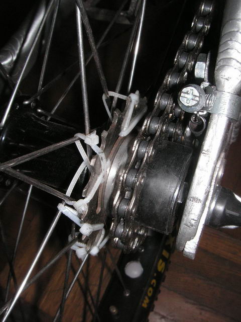

материал
Обычная втула за 330 рублей)
звездочка с прорезями (в моем случаее 20Т)
пластиковые хамутики, либо проволка
теория)
Нагрузку держат собачки втулки, а так как собачки во втулке всегда находятся в зацеплении они не испытывают ударнуюю нагрузку, и следовательно шансы их сорвать значительно ниже.
Хамуты испытывают очень небольшуююю нагрузку - сопротивление свободного хода фривила
практика)
два дня активных покатушек, и система фиксации работает на отлично. Тест драйв продолжается)

Сообщение от Dimon
материал
теория)
практика)
жесть. я бы не стал так делать. натяг интересный
