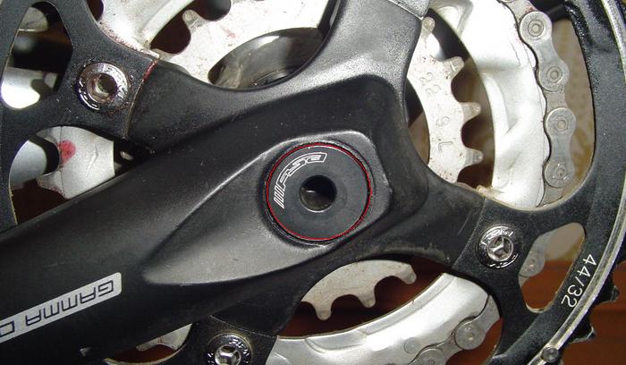

Хочу снять педали, чтоб сподручней было хочу для начала снять шатуны. тупой вопрос КАК?
Левый снял, правый никак, не пойму, толи кручу не в ту сторону, толи еще что, боюсь нажму посильней - сломаю.
Крепление шлицевое, велик http://www.velosklad.ru/catalog/models/1950.html

есть специальный сьемник для шатунов он стоит рублей 150 зато его хватает на оч оч долго!! можешь молотком но согнеш шатуны тада все

я немного не об этом, проблема в том, что я просто не уверен как его снять. прикрепил фотку.
Как я понимаю, надо открутить гайку (я ее обвел красным) и после этого можно снять шатун, но куда ее крутить, как обычно против часовой или у нее левая резьба? боюсь сломать.

Обычная резьба.

ok, пойду крутить.

Педали сподручней снимать когда шатуны стоят на веле. У педалей разная резьба: у правой педали -- правая (обычная), у левой -- левая.

да я сначала пытался на веле снять, но педали намертво сидят, вот на выходных попробую шатуны снять, в тиски их и вперед! =)
