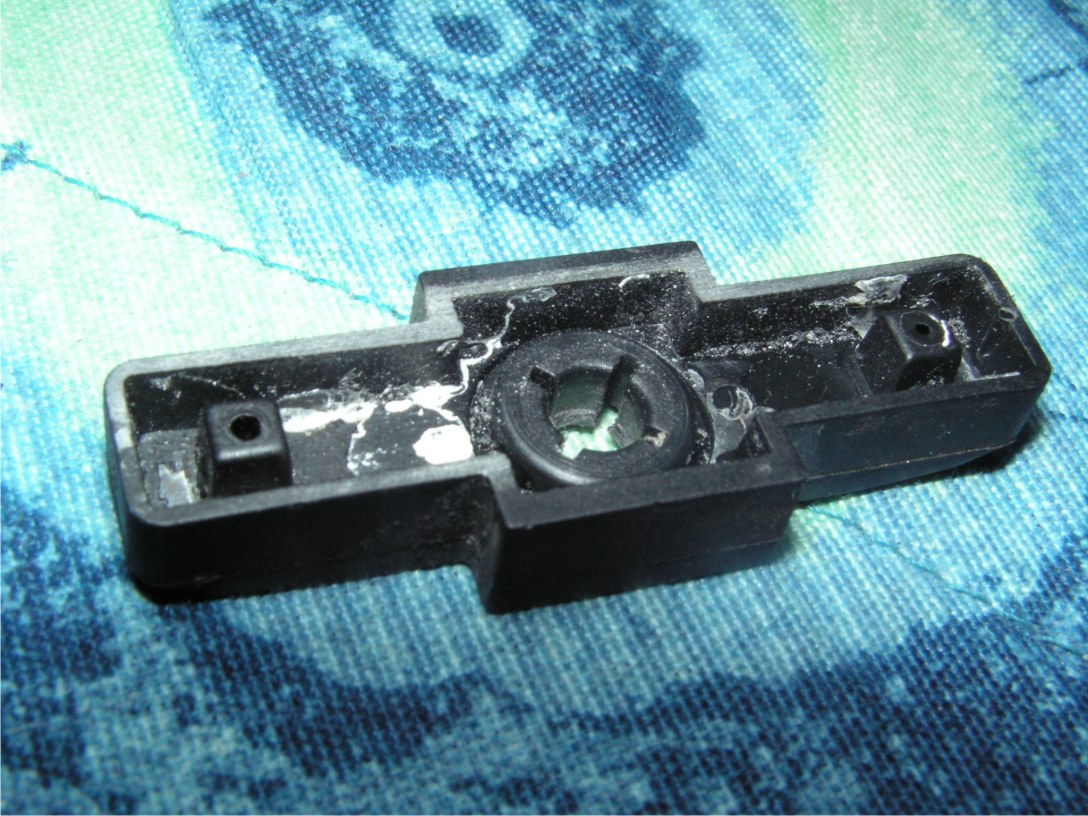

выскачила колодка из плазматикв(купил в сокольниках)
из за чего я жостко навернулся!

мм.. и что? из них чаще всего вылетают.. у меня часто мои монти рвуться.. спокойно катаюсь на заклееных.. и ничего

это вовсе не плазматикс, это барадин.... они ужасно приклеены... приклей на суперклей или ЭДП, будет что надо)

дрель в руки и вгоняй винты 3мм

да ксати у меня ни разу не вылетали на винтах и замена быстрая! а на клею все грани жопой собрал!

барадин это аналог плазматика... а катотки эти г*авно полное, они люмом заситраются и перестают работать нормально

колодки надо выставлять к ободу близко тогда ничего вылетать не будет. а колодки кстати тормозят с гриндом отлично и живут ровно неделю с ним-же. Купи кохх но никак не мягкое Г.

пффф.....удивил тоже
у мы влетало пару раз
вклеивал и катал

супер клей рулитТ!

При правильном исполнении инструкции, даже обычный момент хорошо держит.
Спереди катался очень долго на обычном моменте, пока по Воронежским горкам не покатался
