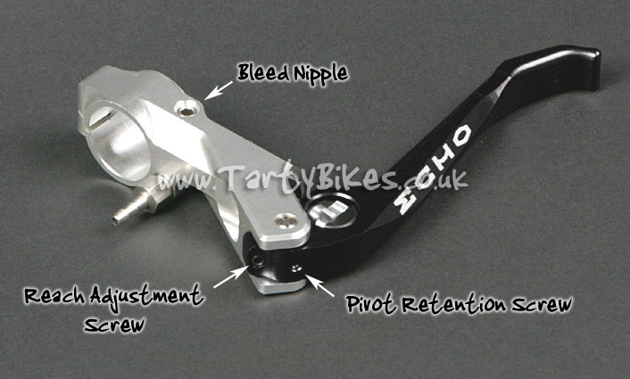

Вот недавно приобрел себе денгуру, и уже ручка разлюфтилась, прилично разлюфтилась . Как можно подтянуть рычаг?
И еще, как снимается рычаг на денгуре???

Надо закрутить "Pivot Retention screw" И всё будет ок!

хм... этот "Pivot Retention screw" у меня закручен .
Т.е если я раскручу его у меня выпадет рычаг?

сначала пин потом рычаг

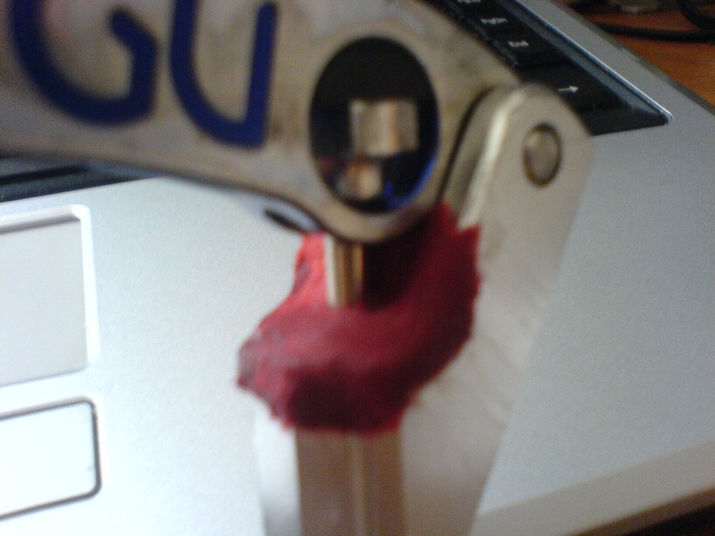

Люфт это херня, по сравнению с тем, что очень быстро расцарапывается цилиндр.
защита поршня совсем не помогает.
и по этому я сделал так!
идея пошла от Ленина

а что это ?

помойму жвачкой залеплен целиндр, чтобы грязь не попадала и не царапала его.)

жесть)) хоть бы герметиком нормальным, а не пластелином)))

А как определить что "очень быстро расцарапывается цилиндр"? Я посмотрел на свою ручку, понажимал на нее, и чета ниче низаметил...

это такая тряпочка, не привлекательно, зато работает!)))
2 Bara, она начала подтекать, я разобрал и увидел царапаный цилиндр...

ПУХЪ, а подробный рецепт защиты от грязи можно? Да и фото бы порезче / почетче ..
