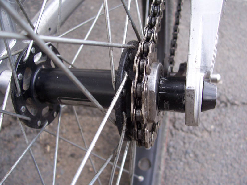

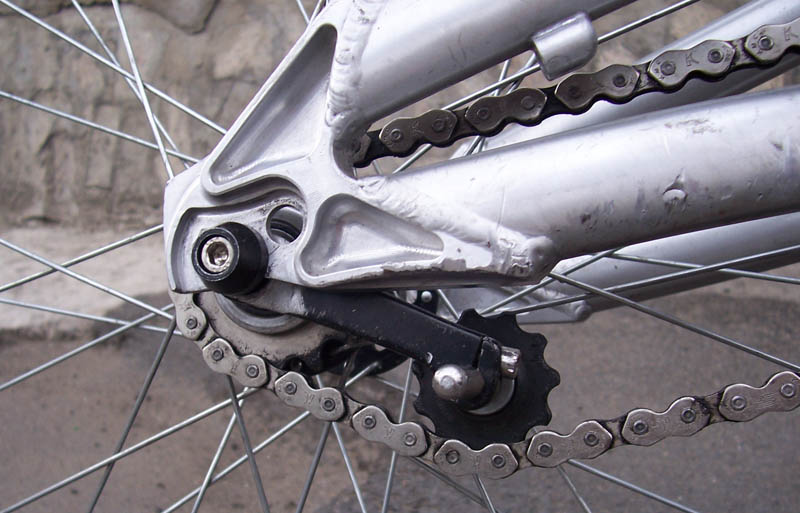

Привет всем!
Сломал петух.
Вот как вышел из этой ситуации:
ID:	18475   Нажмите на изображение для увеличения

неплохо придумано)
у меня так с кассетной втулкой не получиться))

береги дропаут! теперь тоньше, больше нагрузка на него.
а все остальное нормально, идея гуд

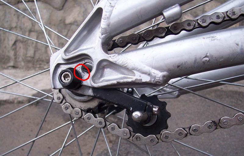

Это не выход
у тебя будет трещина 100%
а в том что ты прикрепил натяжитель без петуха нивижу ничего особенного

поставь остаток петуха обратновсе будет гут!
а так нече особенного!

1, реально, поставь кусок петуха обратно и закрути болт подлинее.
2, ролик с лапкой без пружинки не будет сгибаться при критическом натяж. цепи (в момент пробивки, напр.) как думаешь? у меня так было - пригибает.

я катал год с натягом жестким.
пересев на пружину...так все стало дальше и лучше делаться)

Поставил кусок петуха.
Все ок.
Всем спасибо

порадовала идея! Слушай а я смогу также сделать с натяжителем 2х роликовым ( такой же как у тя только с двумя колесиками ) и касетной втулкой ???
Непрочитано 14.07.2007, 14:39   # 12
Аватар для Ky
Регистрация: 29.07.2005
Адрес: ЖЕЛДОР
Сообщений: 845
Байк: 26" Zoo
Ky вне форума
нет с касетной втулкой так не сделаешь.
Непрочитано 15.07.2007, 14:43   # 13
Аватар для SpLaT
Регистрация: 21.10.2006
Адрес: Екатеринбург
Сообщений: 25
Отправить сообщение для SpLaT с помощью ICQ
SpLaT вне форума
нет, мне можно сделать! у меня 2х роликовый, то есть натяг идет не от петуха, а где первое кольцо начинается! мне просто надо знать как закреплен этот натяжитель!!!
Непрочитано 15.07.2007, 19:41   # 14
Аватар для Bara
Регистрация: 04.05.2007
Возраст: 42
Сообщений: 918
Bara вне форума
Млин, у него просто натяг на ось надет вместо родной проставки. У меня втулка ГУ и натяг двухколесный - так в натяге надо дыру растачивать, чтобы он налез на ось, и утачивать его надо.. Я се так делать не буду.
Непрочитано 16.07.2007, 11:11   # 15
Аватар для SpLaT
Адрес: Екатеринбург
Сообщений: 25
SpLaT вне форума
все, я понял!! пасиб ...
