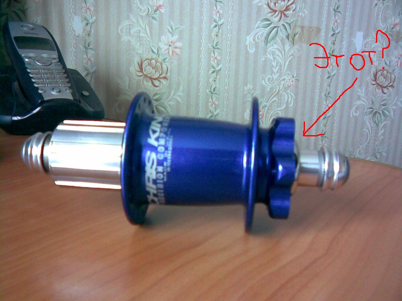

Всем привет!
Хочу вот подтянуть заднюю втулку Крис.К. заднюю...которая под болты!!! ,есть небольшой люфт. (новая втулка)
Может кто опишет действия...или даст ссылку...в поиске не нашел...на сайте крис.com все по английски тож запутался..
Лучше бы даже виде... если есть...

возьми маленикой торкс ключик(звёздочка)
на оси есть гайка которая фиксируется тонким винтом под торкс
вот ослабь винтик, затяни гайку руками и затяни винтик
всё
сорри что кривовато написал, спросоня язык не поворачивается

Я это понимаю!))
Но с другой стороны не очень...
На фотке этот болт??????
К нему не подлезть крепление диска немного мешает...и почему то мне кажется что это под шестигранник 2.5 мм...(плохо смотрел? )
Т.е как я тебя понял...ослабить этот болтик и подкрутить этот конус...(по часовой?) стрелке?...

Да, этот. Подлезть под него реально и это действительно звездочка, а не 6-и гранник. Я лично напильником немного подточил 6-и гранник на 2.5 и получилось.

Как я понял это делается не снимая колеса???
Откручиваю этот маленький болтик...подкручиваю ту часть в которую был вкручен этот болт и закручиваю его...так?

Если ты сможешь сделать это не снимая колеса, то попробуй :). Но по-моему это невозможно. Ну а вообще все так как ты написал.
