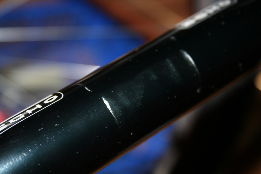

Уже достаточно давно несильно потрескивает точно в месте связки руль-вынос.
Осматривал внимательно. Трещин нет. Но краска, как видно покоробилась. И на выносе тоже чуток. Потрескивает так, как будто туда попал песок. Разбираю, протираю, смазываю литолом - несколько дней катаюсь - треска нет. Но потом снова начинается.
Как думаете что это может быть ? Что-то я начинаю немного волноваться.
Рулю 2 года. Причем "морду" начал делать только в этом году. По идее нагрузок аццких на него не было.

Может я просто в свое время слишком сильно перетягивал болты ?
Непрочитано 10.08.2007, 23:01   # 3
Сотри весь свой литол с руля и выноса, вытри все насухо, закрути нормально, но без титанических усилий и спокойно катайся дальше. У меня все рули хрустели всегда.

пищинки всякие туда попадают и хрустит

я бы на твоём месте если есть возможность поставил бы другой руль и покатал бы сним денёк.Если бы другой руль не хрустел,то подумал бы о смене эховского.

вынос и руль входят в реакцию и там металл окисляется и начинает карозировать. вот.. я так скажу. потрескивает- открути протри вынос и руль хорошо и обратно закрути треск исчезнет. у мну так.

литолом - не практично, я в своё время удивлялся постоянно, откуда у меня пятна на футболке))
