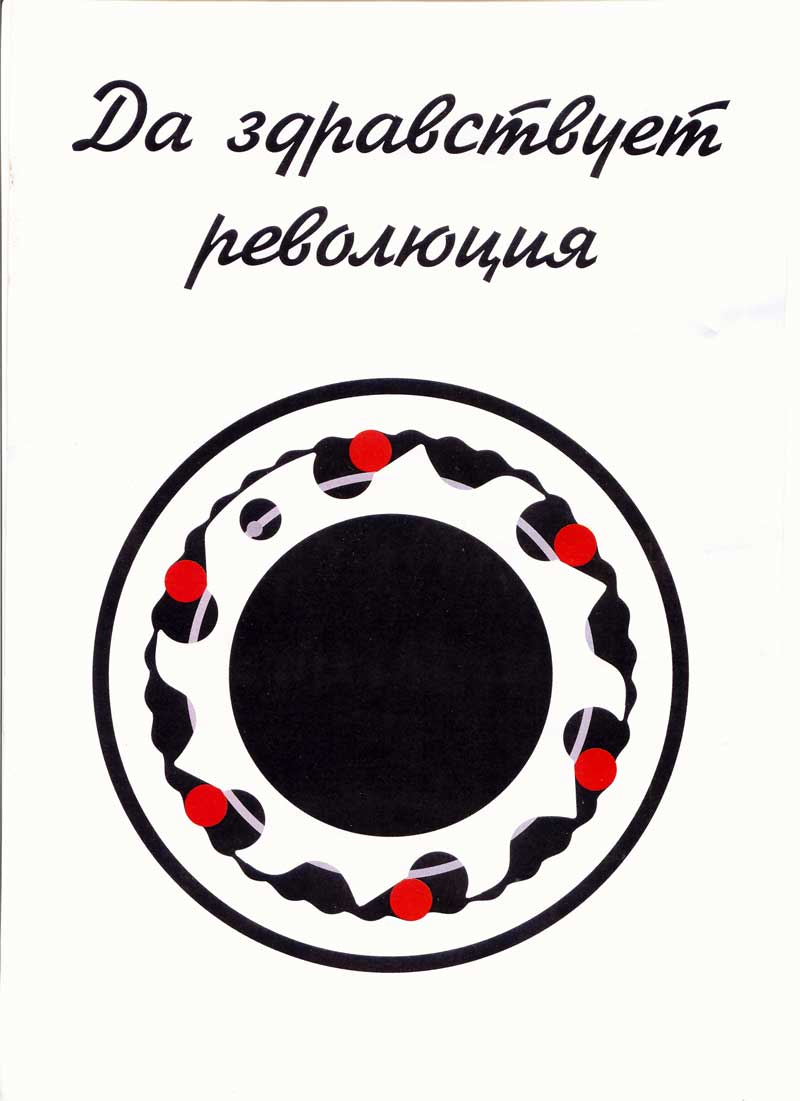

Вот так должен был быть сконструирован механизм который будет служить очень долго и безопасно, от поломки этой замечательной втулки.
Те кто не в курсе как выглядит оригинал то смотрите здесь : http://batch.org/rbdesign/rollin_roll.html

Непрочитано 11.09.2007, 17:04   # 2
Ну дык роллерка ведь?
Там барабан рвался, распирает изнутри.
А как рб ломались?

Забавно. Не уверен, что это реальное решение, но пожить дало бы дольше. А вообще важне использовать более качественную сталь.

вроде как рб трактора рвали не по детски.

Всё очень просто! Йа ничё нипаминял, здесь проста дабавлины ровно палавина роликав каторых нихватало для жосткасти кольца на каторам насечьки для зацыпленийа, еси 3 ролика дифармиравли ето кольцо в триугольниг при мощных нагрузко тот участак в каторам нихватало ролика прижымалсо и надкалывал крючёчиг каторый прятал ролик. Вот типерь при каличистве 6 роликав можна давать сумашедшыи нагрузко и тот участак каторый был пуст будит задействаван и нисможыт дифармираваццо...

я видел 3 сломанных втулки, у всех из них ломались "крючки", в которые упираются ролики, т.е. надо бы наращивать площадь сечения "крючков"....т.е. удвоение их количества нарастит площадь в два раза.

По теме: по мойму барабан не лопнет т.к. нагрузка будет распределятся равномерно.

Дык я думаю то что ты выложил сложнее сделать в плане точности, а может ошибаюсь, серавно втулки Рб не для триала были сделаны вобщемто.

Да ты прав, но дело совсем не в барабане, этот вариант, как я уже объяснял был доработан лишь для того, чтоб при нагрузках кольцо с насечками не деформировалость и не откололо крючок который прячет ролик.

йа энто придумал ыщо в 2004 как тока у миня паламалася втулко РБ...

Дайте дениг и йа смастирю фривил на 2,5 градуса с роллерным падшыбникам каторый нидаст двум саставным частям смищацо при нагрузко что даст болие точнае прилигание храпавика в свайу насечку

Ну роллерка... ну увеличили количество роликов... Втулку Shimano Silent Clutch кто-нибудь разбирал? Там 24 ролика, но барабаны без насечек. В любом случае барабан испытывает нагрузки на разрыв. Увеличнение количества роликов позволяет увеличить равномерность нагрузки. Ничего оригинального в этой теме нет.
