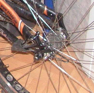

вот, мага зимой плоховато работает, почьти неработает и тут я подумал о диске. бб7 или мх1. дык вот, кто зимой катал на дискапх, отпишите плз, как оно? и неоторвёт ли такое хлипкое на вид крепление?
катаю где-то 3-4 раза в неделю, если погода норм.

Поставить ли? да постаь. как оно? тормозит.
Крепление не оторвет.

ББ7.
С началом этой зимы я тоже подумывал о диске, думал магура держать не будет. А оказалось что покрышки нифига не держат. С магурой можно добиться отличного торможения и зимой, сделав правильный и глубокий гринд, и подобрав к нему колодки. А падение давления мне не мешает. Подкрутил регулятор, и все ок.

+1 я Катаюсь на маге с сильным гриндом и коксами,работает всё отлично

Ставь 203 ротор и механику,крепление должно выдержать

хороший гринд + хорошие колодки, например зеленые кокс и про диск нечего и говорить будет
гринд должен быть свежим, без гудрона - по моим наблюдениям гринда хватает на ~5 часов тренировок (с зеленымим кокс) потом тормоз становится не очень хороший постепенно становясь хреновым, поэтому лучше не ждать а, сразу делать новый гринд через выше указанное время
а это крепление я уверен не выдержит диск - оторвет

креп не оторвет, да даже если и оторвет, то хрен с ним.... останутся крепы маги, а эти сточить поизящнее можно будет
бб7?))))) жееесть зимой))) ну попробуй)

бб7. Поставь - если руки не из жопы, может и магу не захочешь обратно. Хотя с руками оттуда на любом тормозе плохо
Тормозит также как и всегда. За исключением катания по особо густой каше "снег+соль+грязь".
Врядли, особенно зимой (катание осторожней все же становится)

не крепление так перо порвет хотя хз смотря сколько ты весишь и как катаешь
я бы на твоем месте сделал гринд

Hetfield und Water конечно же я имел ввиду оторвет дропаут, неправильно выразился, но понять можно было - а уверен, потому как нету усиления между перьями - к примеру видел оторванный диском дропаут на гт ханса рея и лопнувшее перо около дропаута на джайнте стп 07, там похожие ситуации, нету усилений...
Water гринд делаю ушм диском по металлу - глубже не получается - если давить сильнее, то просто больше снимешь металла, а глубина рисок будет всегда одинаковая - за ~5 часов он не стачивается до гладкого состояния, но острота пропадает и тормоз становится плохим
тФЧФР посмотри внимательней на названия байков под моей аватарой - у меня есть крепление под диск, только я не дурак учится на своих ошибках, когда уже есть примеры.
насчет того что быстро стачивается - ну и что? я лучше буду гриндить чаще, тем более с опытом это происходит вааще не напряжно - просто мне нравится как работает магура. Кстати есть также причины использовать магуру а не диск - ну это вечный спор...

исходя из простых фактов - крепления не стали бы делать если бы они не выдержали нагрузок. Это не для красоты там сделано!

Странно что у меня треснули... Наверное трещина мне показалась... И это был 185 диск и отсутствие рубилова.

Держать будет здорово.Был у мя бб7 с 203 ротором.Прожили крепы почти 3 недели.Оторвались при запрыгивании. На морозе еще меньше проживут.У Нс и тт06 одинаковые дропауты.

Пока стоит ББ7 со 160мм ротором. Собираюсь ставить ББ7 2008 года с 203мм ротором. Он черненький и прочненький .
Как тормозит? Просто. Чётко. Надежно. Элементарно. Великолепно. За неделю катания никаких трещин. Значит, NS26 неделю точно выдержать должен.
