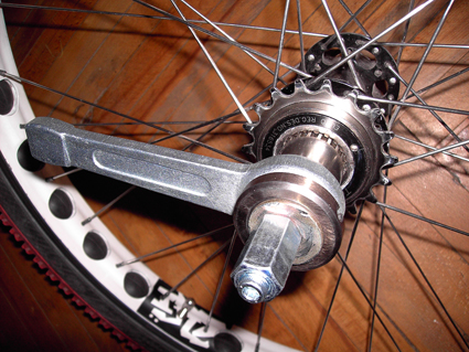

может кому пригодится...
отбойный ключ шестигранник (односторонний) +\- 200ре
съемник фривила
болт+пара шайб. Труба длинной 1-3метра (нашел в подвале), диаметром, чтоб влезла ручка ключа. Жестко закрепляешь колесо (я примотал к лавочке во дворе) и крутишь. Снял за 2 минуты.
Даже неинтересно. До этого пытался снять ключами балонниками, газовыми, рожковыми и т.д. не снимешь, как мне тут на сайте и говорили.
Бабки во дворе сначала смеялись, но когда я принес трубу...

гы) до подобной схемы мы додумались через 10 минут после начала съемки... только вот снимали с шатуна фривил АЦС... трубу надевали собсно на шатун *будтье предельно аккуратны в усилиях, ибо можно попросту слоамать/согнуть шатун*

секрет в том чтобы максимально жестко зафиксировать колесо/шатун..

а с шатуна ещё проще
без педали шатун засовываешь в трубу гденить на улице там лавочки ограждения разные, тока тряпочкой обернуть чтоб не поцапалось
и накидным с трубой
