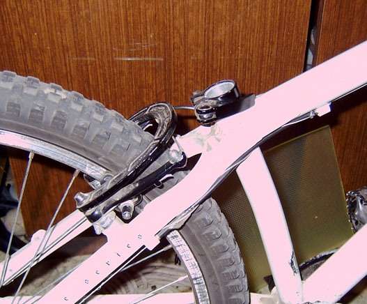

вопрос может и глупый но всё же стоит ли ставит гидравлику на такой агрегат ?

Если с прямотой рук проблем нет - то хуже не будет.
Если не устраивают вии - тогда стоит.

ещё вопрос какой бустер лучше будет 2 или 4 болта
Непрочитано 03.10.2007, 19:03   # 4
Если тебя не устраивает торможение - смени сначала колодки (полиуретан рулит), потом тросик и рубашку, потом ручку, потом тормоз (в таком порядке важности). Дело не в том, гидравлика или нет.

всё в хорошом состоянии , а колодки полиуретам +гудрон+ грин всёравно скользит
перья разъежаются сильно а если ещё сильней бустер затягивать тормоз блокируются (вот и думаю что вибрейки непойдут ) а денег только на новый тормоз
на маге еще больше будет

а 4 болтовый бустер разве не должен это исправить
главное чтоб держало а то наспину падать больно

Сообщение от ReVx
4х болтовый не ставится на крепления под ви, насколько я знаю, иначе может случится, что ты магу не настроишь.
Ви твои блокируются от бустера, потому что отстой они, скорее всего. Там рычаг одевается прямо на штифт в раме так?
попробуй хотя б deore поставить, там тормоз крутится не на самом штифте, а на втулочке специальной как бы, таких проблем (у меня, по крайней мере) не возникает

ReVx
4-х болтовый бустер ты не сможешь нормально установить на 2-х болтовое крепление... тоесть установить установишь, но выполнять он будет функцию обычного бустера под вии... а вот маленький 2-х болтовый бустер, типа маговского на магуре полюбому должен быть установлен... стоит или нет? стоит это 3200 рублей.....

У меня стоит мага на вии крепах..все заепись..работает!

ничего не читал...просто скажу что большого смысла в гидравлике нет.Вии Диор+ Колодка Ашима +колодка диор+гудрон + аккуратная настройка и усе зашибись.и ни каких проблем! У меня например есть деньги на магу,но я предпочитаю вии. бустер у меня Эхо...отлично держит

не ставь гидравлику! копи лучше на раму

наверно так и поступлю .
наверно не в тему : много зависит от байка ? или тут тренировки
а то прогрес застопорился

У меня мага на сна 2ух болтовых креплениях,кокс блокс колодки и немного гудрона,без гринда ,держит отлично

поставь вибрейки ХТ и хорошо настрой - отличный тормоз

тут статья очень убедительная http://biketrials.ru/board/viewtopic.php?p=184117
пожалуй их поставлю и в трое дешевле маги , а там мож и вел новый будет или рама другая
а где их купить можно ? ( деор ХТ )

у "свежих" ХТишек механизм параллельного свода занимает много места... с широкими ободами тяжко будет
