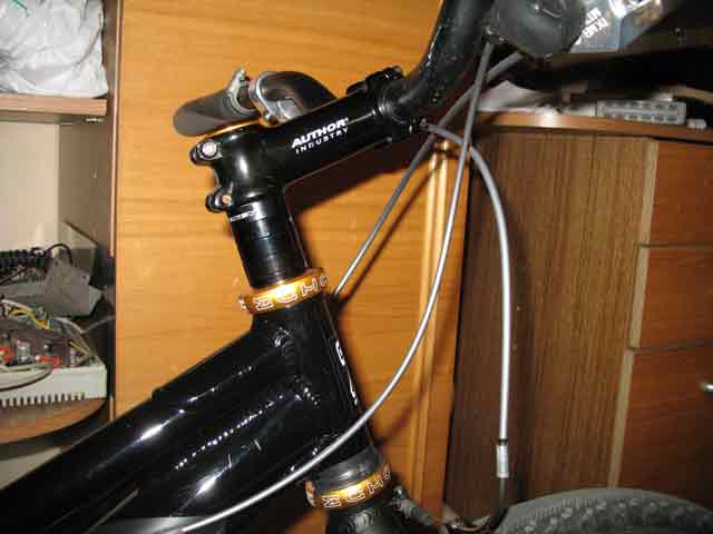

Начинал я знакомство с триалом на КК, высокий руль, низкая каретка..
Пришло время поменять раму на стоковую. Собрал как нада, по ощущениям как то низко руль, шток вилки сразу не спиливал (вилка 400мм), решил протестить на разном уровне закреплять вынос, и оказалось, что удобнее всего, када вынос закреплен в самом верху штока, а под выносом 4.5 см проставок.
Собственно вопрос, как это выглядит с точки зрения надёжности, прочности? вынос угол 10 град.
Фото ниже

имхо. гораздо менее надежно и лутше просто поменять вынос.

удобнее всего, когда получается выше и дальше.... ибирай все кольца

канешна надо подобрать другой вынос, который на штоке будет сидеть в самом низу, без проставок, а руль буит держать на нужном уровне. Темпаче что это уровень путём экспериментов найденЪ

поставь 120*20вынос. да, еще: купи триальный руль

отпили шток! и поставь нормальный реальный вынос эхо 120-20 гдето
и пацанский руль! тока не жи эт фуфло

выглядит беспонтово, отпилевай!

Если шток оставить с 4,5 мм проставочных колец ,то поламаеться шток быстро,как у Дуды было.

если денег мало купи Пазаз 120\20, дешего и сердито.и одно колечко оставь.и будет удобно.а вообще к высоким кареткам довольно долго надо привыкать

ок, буду пилить...

У меня стоял обычный трайол вынос 130 на 20 без проставок.
и то я погнул шток....
хороший мордостайл им шток у тебя будет знаком вопроса
