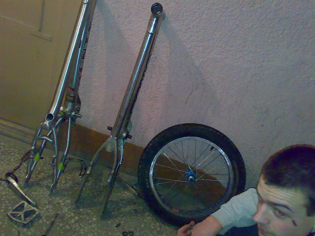

наверное некоторые помнят что 2 года назад у меня был мод Монти 219 Магура http://biketrials.ru/board/viewtopic...21427&lighter= ... со временем я его изрядно добил, большенство компонентов сломал да и рама треснула в 2-х местах. В таком состоянии мой испанский друг приобрёл нового владельца.
После этого этого я купил стритовый Woodman Elite Покатавшись некоторое время я понял что это не моё, меня тянуло в триал.
К сожалению выбор триальных велосипедов в Минске не велик, вариант был только один - парень кака-раз продавал подубитенький мод на новенькой раме Stels Trials
Ну вот, теперь я снова в триале! http://biketrials.ru/board/viewtopic...31400&lighter=
Со временем я обагораживал его, менял некоторые компоненты. http://biketrials.ru/board/viewtopic...34135&lighter=
Ничто в этом мире не вечно и Stels тоже дал "дуба" Я многократно разговаривал с Олегом Ефимовичем по поводу замены рамы по гарантии, но кроме как ответа: -"Ты пока на ней покатайся, а потом поменяем" я не получил. Обиндо.
Весной я прикупил себе рамку Echo Lite 2006 и успешно катался на ней до вчерашнего дня, http://biketrials.ru/board/viewtopic...39673&lighter=
Вчера ко мне попала та самая рама Монти о которой изложено выше и я снова поставил её на свой байк

По весу монти со стальным 350-грамовым бэшем легче чем Эхо - парадокс.
Комплектация не сильно поменялась:
рама: Monty 219 Alp Magura 2004
вилка: Echo Lite 07
руль: Zoo 700 мм
вынос: Echo 160*25
рулевая: Vp стальная насыпная (≈140g)
цепь: KMC k810
шатуны: Echo 03 square (480 g)
педали: Kona (560 g)
каретка: Shimano 118 mm
Фтривил: ACS 18T 185 гр
рокринг: Bashguard Моnty (≈350) гр
кассета/фикс.звезда: Monty 12t (31гр)
бустер: Echo Team
передний тормоз: Haraka F16 160mm (Модуляция великолепная и мощностьи с головой)
зад. торм. ручка: Hs 33 2001
задний тормоз: Hs 33 2004
Крепления тормоза: Магура 4б
Переднее колесо:
обод: Zhi 38mm (Blue)
спицы: DT Champion 2.0
втулка: Atom (145 g)
покрышка: Maxxis Crepy Crawler 20*2.0 (680 гр)
камера: Noname (260 g)
эксцентрик: Shimano 110 mm
Заднее колесо:
обод: Zhi 48mm (Blue) (602 грама был до гриндов)
спицы: Champion 2.0
втулка: ViZ (Blue) (250 g)
покрышка: Maxxis Creepy Crawler 19*2.5
камера: от мопеда ГОСТ 23837-79 18*2.50 (надоело пробиваться)

Геометрия:
База: 999 Милиметров
Пеья: 375 мм
Каретка: +45 мм
Рулевая: 72 градуса.
Жесточайший олдскул. но тем не менее в этом что-то есть
Когда песесел я сразу почувствовал что рама гораздо жестче, перья разжимает не так сильно как на Эхо, и торможение стало более резким.

не верь монтям
проверь базу рулеткой
чуть побольше должна быть

AltermanЭхо целый. Наверное, я не рассматривал
GazzaЯ всё мерял кулеткой, а база такая получилась иза вилки эхо, которая на сантиметр короче чем монтивская, и каретка тоже упала.
Creepy CrawlerСтелс на стыке "интегрированного" бустера и правого пера.
VaLenДа буду катать с трещинами
