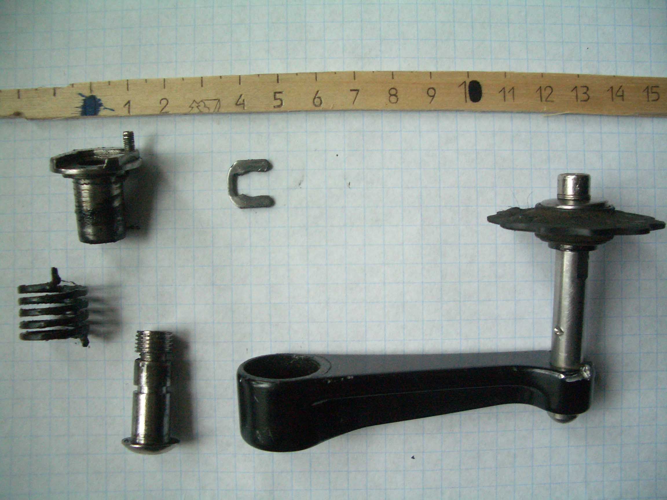

Кароче сломался петух: натяжок попал в колесо, переломал пару спиц..
И сам сломался, нифига не натягивал, пружинка просто прокручивалась.
Ну я решил разобраться: разобрал его и обнаружил, что дырочка, в которую втыкается пружинка подтесалась и при малейшем усилии пружинка из неё выскакивает...
Я поискал у себя дрель и решил просверлить отверстие получше, только свёрл меньших трёшки не было, :idea: я воткнул иголку.
И она за 5 минут сверления сделала своё дело.
потом подогнул немножко конец самой пружинки под новый угол втыкания и теперь всё работает
Вывод: иголки лучшие свёрла по металу

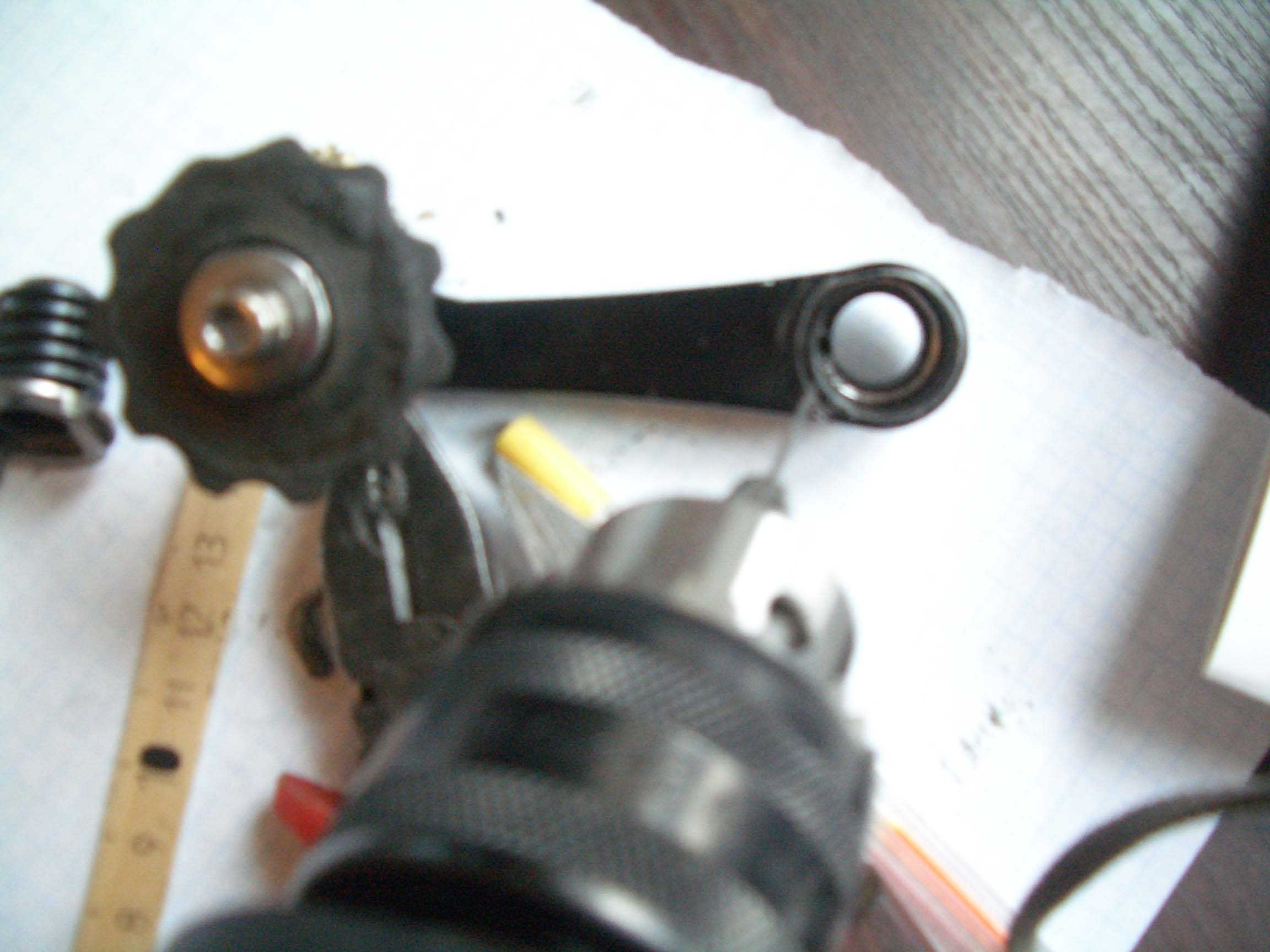

ща фотки..
